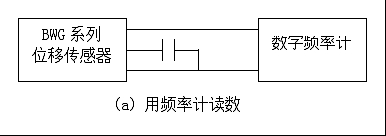

5.1  二次仪表:可用5位以上数字频率计,单片机开发的智能测控仪表
等。
5.2  接线
棕色(1号):电源正极
蓝色(2号):信号线
黑色(3和4):电源负极

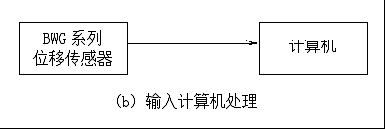

测试方框图如下:
5.3   读数与数据处理:
传感器测试静态位移时,可用频率计读数,由以下公式换算:
ΔS=KΔf
其中:K-为传感器分辨率,单位mm/Hz,在出厂证明书中给出,ΔS和Δf 为位移及其对应输出的频偏。
当然,如果用计算机处理数据,则可以直接打印,而不须换算。

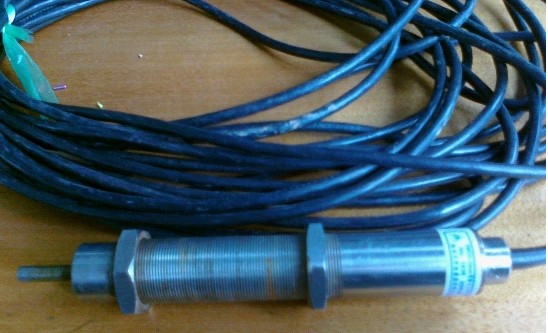

6. 位移传感器调试
6.1 传感器实物图

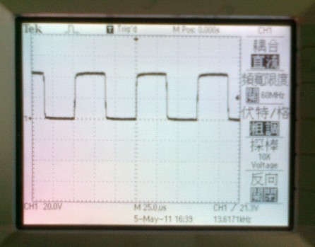

6.2 传感器输出波形
    看到此输出波形就应该知道怎样读取传感器的值,本文采用AVR单片机的定时和计数功能,运用这两个模块很容易就读出传感器的值,定时计数程序如下:

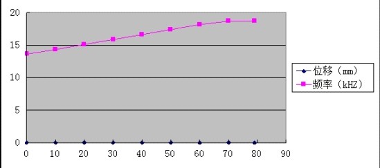

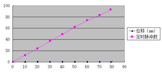

6.3  频率—脉冲—位移关系
位移(mm)
0
10
20
30
40
50
60
70
79
频率(kHZ)
13.61
14.33
15.10
15.86
16.62
17.40
18.16
18.69
18.72
定时脉冲数
0
12
24
37
49
62
74
83
93
 位移与频率关系
位移与定时脉冲数的关系
从实际测出的数据来看,位移传感器的线性度非常好。
