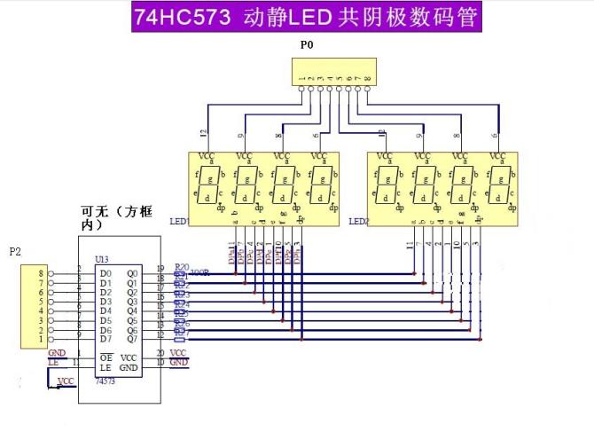

自上次数码管时钟为完善版本(玩了几天后,懒啊不想动,汗)终于解决了不能进入调试的BUG
不来废话上程序:
* 程序名称:51单片机数码管电子钟+定时闹钟  晶振:12.00
* 实验对象:51hei单片机学习开发板
* 单 片 机:AT89S52或STC89C52  闹钟时间:7:10分(程序自定义)
*使用定时器方式,数码管显示24小时“00-00-00”(增加中断进入对时功能
P1为按键,P2为段选,P0为位选,
/***使用定时器方式,数码管显示24小时“00-00-00”(增加进入对时功能)
P1为按键,P2为段选,P0为位选,{闹钟暂时不可调待完善})***/
