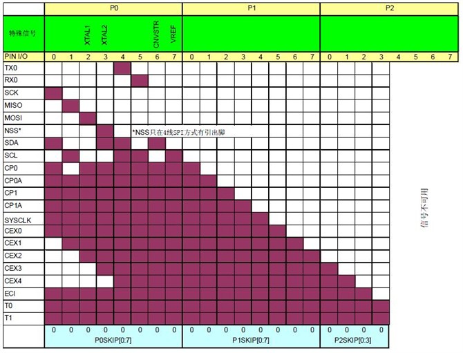

       寄存器XBR0、XBR1用来分配引脚给内部数字资源,收到PxSKIP寄存器的影响,分配优先级见下图:

准备工作:1、P0口连接八个发光二极管,P1.0连接触点开关,P1.1~P1.7连接7个发光二极管。
                 2、编程,首先令PxMDIN=FF,PxMDOUT=FF。再令PxSKIP=0,但P1.0例外,跳过,否则没法测试
                                 main函数的作用是开关控制所有的灯,按下全亮,松开全暗。
                                 *XBR1的D6必须等于1,要不所有引脚全都不受控。
测试:1、XBR0=01,XBR1=40   UART I/O使能
                结果:P0.4和P0.5灯灭,不受控制
                分析:串行口的TX0固定在P0.4,RX0固定在P0.5
          2、XBR0=02,XBR1=40   SPI I/O使能 (增强型串行外设接口)
                结果:P0.0、P0.1、P0.2、P0.3灯灭,不受控制
                分析:对应SCK MISO MOSI NSS信号
          3、XBR0=04,XBR1=40   SMBus I/O使能 (双向串行总线)
                结果:P0.0、P0.1灯灭,不受控制
                分析:对应SDA SCL
      * XBR0=03  P0.0~P0.5 (1+2)        XBR0=06  P0.0~P0.5(2+3)       XBR0=07 P0口(1+2+3)
