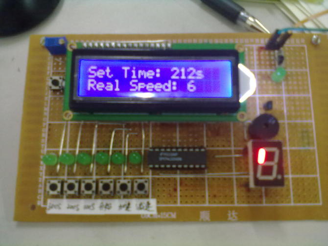

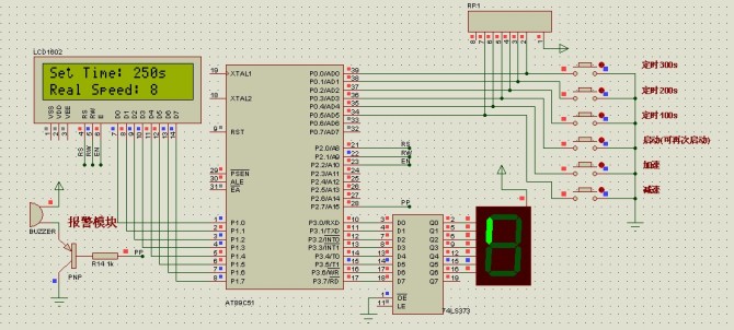

*文件名:Motor_simulation
*文件说明:洗衣机正反转、定时、加速减速模拟源代码
*版本:  The final version
*芯片:  STC89C52RC
*晶振:  (外)内部12MHz晶振
*作者:  Wang Jian Jun
*日期:  2010年6月4日
*编译环境: keil4 & proteus7
*结果:  软件测试通过,实物测试通过
*说明:  洗衣机正反转、定时、加速减速模拟,由LCD1602显示定时时长,并倒计时显示,
            转速(转速由0-9数字表征),转动由数码管段位交替显示来体现
