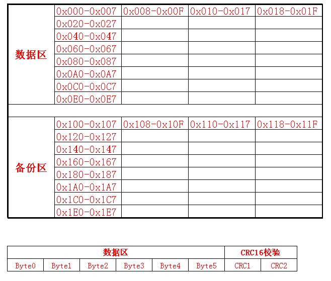

 1. Mega168 EEPROM 512字节,把EEPROM分为两个区,每个区256个字节,然后以8个字节为一个段,那么每个区就有32段。
    数据区:0x000 - 0x0FF
    0段:0x000 - 0x007
    1段:0x008 - 0x00F
    31段:0x0F8 - 0x0FF
    备份区:0x100-0x1FF
    每个段8个字节,其中前6个字节为有效数据,后2个字节为CRC16校验,数据格式下图所示:

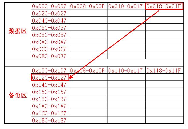

3. 数据区与备份区的对应关系
    数据读写操作以段进行,内部的数据区与备份区怎么映射呢?为了防治数据与备份同时被意外修改,那么数据与备份地址空间相隔不能太
近,并且数据与备份的地址,应该尽量不同。假设数据地址为 Data_Addr,备份地址为 Bakup_Addr,我使用下面的函数映射地址:
                 Bakup_Addr = ( Data_Addr + 0x100 ) ^ 0x03F
    加0x100是把地址定义到备份区, 与0x03F异或,是把低6bits取反,这样处理,数据与备份的地址空间较远,并且地址有7bits的不同。
    例如,第 3 段 的地址: 0x018 - 0x01F,
          对应的备份区为:0x127 - 0x120
          如下图所示:
