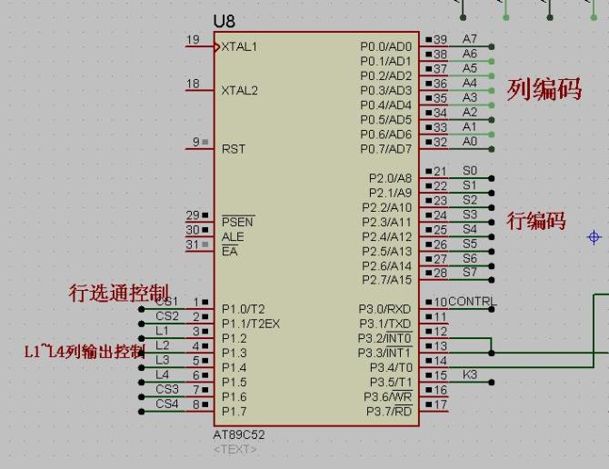

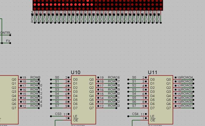

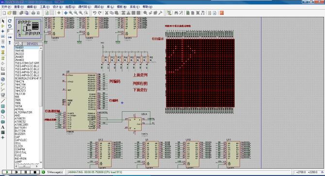

说明:我图上摆放的是上面一排引脚是行,下面一排引脚是列。行是LED阳极。
行列各由四个74HC573控制,每个控制8个脚。同时注意单片机P0口上拉保持供电充足。
还有注意每行的扫描时间要合理设置。否则会有显示残缺。根据实际设置吧!!!
横向显示4个字:少 占 鱼 制 作
其实可以把这个程序和我另外的一个单片机串口与电脑通信的程序结合起来,加上我用VC做的上位机界面。可以自由输入显示内容,还可以反向控制电脑的一些操作。不过我还是热衷不用电脑输入显示内容,而用一只感应笔扫描一个32*32LED模板,实现自己点哪就让哪个LED亮的效果。简单有省事。等我做出实物来再发吧!!!其实就是加个光敏三极管,LED模板上各个LED点亮时间不同。通过测频达到取某点坐标的目的。
//32*32点阵LED显示,由8*8点阵组成。列高行低点亮
/*****我在修改的时候,总是字显示不完整,一开始还以为是哪里有错,后来改延时程序也不行,最后每行连续扫描几次,可以了******/
