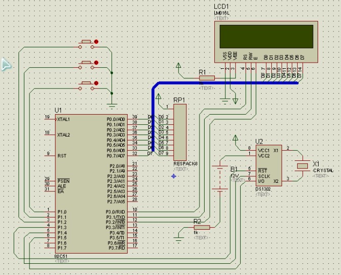

基于单片机,ds1302设计的电子时钟(带涓流)
作者:佚名   来源:本站原创   点击数:…  更新时间:2012年01月02日   【字体:大 中 小】
  该设计是基于单片机设计的电子时钟,显示时分秒,本设计加入了ds1302带有涓细电流充电功能的RTC(实时时钟),直接用单片机对1302写初值后,直接读1302即可,该设计能保证在系统掉电后时间不会乱。还可调时,本设计只能调时间,年月日调节未作,因为和时间的调节方法大同小异。
