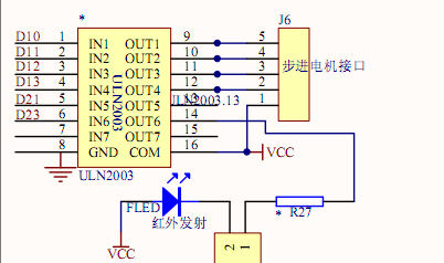

4相5线的步进电机,在51hei单片机开发板上用uln2003驱动,此程序可实现正反转和加减速功能。
电路图如下:
