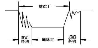

  通常的按键所用开关为机械弹性开关,当机械触点断开、闭合时,由于机械触点的弹性作用,一个按键开关在闭合时不会马上稳定地接通,在断开时也不会一下子断开。因而在闭合及断开的瞬间均伴随有一连串的抖动,为了不产生这种现象而作的措施就是按键消抖。
    图1
抖动时间
  抖动时间的长短由按键的机械特性决定,一般为5ms~10ms。这是一个很重要的时间参数,在很多场合都要用到。
  按键稳定闭合时间的长短则是由操作人员的按键动作决定的,一般为零点几秒至数秒,大家可以用示波器测试一下。键抖动会引起一次按键被误读多次。为确保CPU对键的一次闭合仅作一次处理,必须去除键抖动。在键闭合稳定时读取键的状态,并且必须判别到键释放稳定后再作处理。

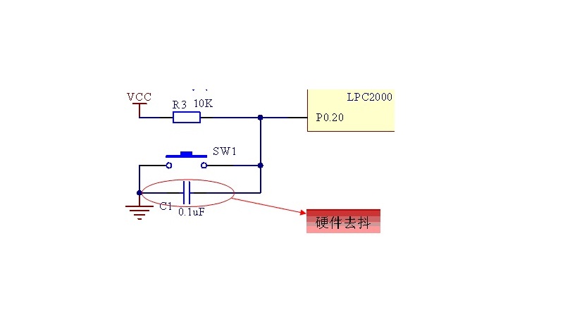

  另一种硬件消抖的方法利用电容的放电延时,采用并联电容法,也可以实现硬件消抖,如图3所示:
图3
