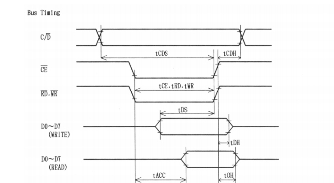

   名称 :带T6963C 控制器液晶驱动模块
   设计者:阿飞
   时间:dec.09.10
   版本:vec1

/**指令格式 参数1 参数2 指令代码 */
/**读lcd状态字节 state***/
uchar read_flag_lcd()
 uchar dat;
 lcd_com=0x06;
 dat=lcd_data;
 lcd_com=0x0f;
 return dat;
/****检查lcd状态字state 0,1位是否为1,1表示lcd已准备好*****/

/****写命令字data1 data2 为参数 com为命令字节*****/
void write_clcd_two(uchar dat1,uchar dat2,uchar com)
 check0_1();
 lcd_com=0x01;
 lcd_data=dat1;
 lcd_com=0x0f;
 check0_1();
 lcd_com=0x01;
 lcd_data=dat2;
 lcd_com=0x0f;
 check0_1();
 lcd_com=0x05;
 lcd_data=com;
 lcd_com=0x0f;
