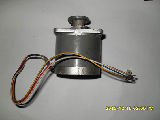

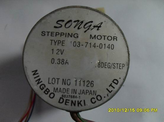

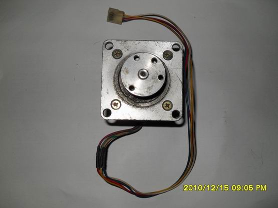

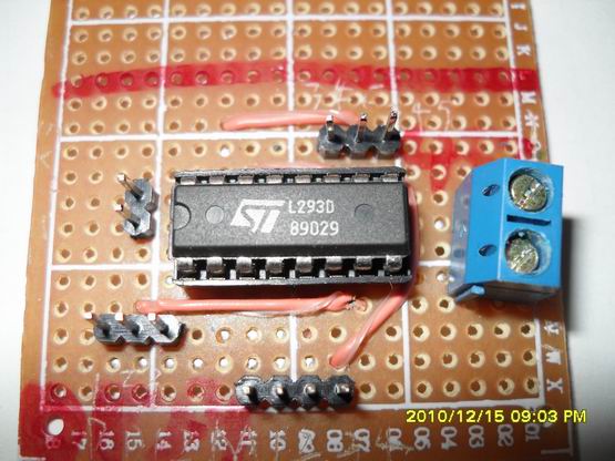

前段时间在出去买东西的时候经过一个废品收购站,看到一位阿姨正在从一台什么机器上面拆零件。具体是什么机器我也不认识,我突然看到她拆下来一个圆圆的东西,走进一看原来是一个电机,有四根线,我当时想肯定是一个步进电机。虽然年份久远但是质量看起来还不错,我当时就很喜欢。问阿姨这个多少钱我想买下来。阿姨说十块钱,一分也不能少。没有办法我就发十块钱买下这个“铁块子“!由于时间的关系一直没有机会折腾。今天有点时间所以就拿出来研究一下。
经过测量这是一个两项四线的步进电机,步进角为1.8度。有两种工作方式。一种是4拍的方式,一种是8拍的方式,4拍方式的时序如下:
a~ 和b~ 表示反向电流。
ab     - a~b     -     a~b~     -     ab~       为一个转向。
ab     -     ab~     -     a~b~     -     a~b      为反向。
8拍方式的时序如下:
A       B      C    D     E     F     G        H(时序)
A       1     1     0     0     0     0     0     1
A-      0     0     0     1     1     1     0     0
B       0     1     1     1     0     0     0     0
B-      0     0     0     0     0     1     1     1

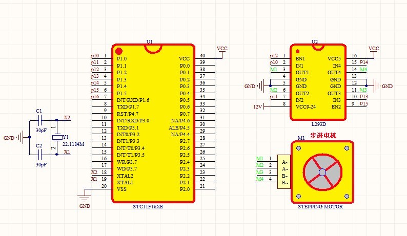

我这里用的是8拍的方式。程序:

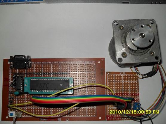

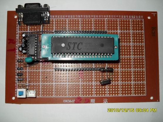

电路图:
步进电机驱动板
控制板
组装整体
