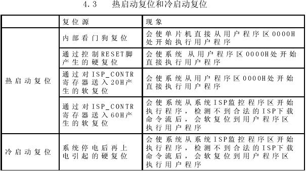

stc单片机有专用的复位寄存器,通过对该寄存器写入不同的数值可以实现单片机热启动复位。
     寄存器功能如下图所示:
由上图可以看出只要满足某个条件,向ISP_CONTR写入0x60,就可以实现从ISP监控区软启动启动
某个条件设置为:当串口接收到0xaa数据时,单片机执行ISP_CONTR=0x60; 指令,从ISP监控区软启动启动。

  在上演示程序中,利用单片机串口收到某个有效数据后,执行从isp引导区软启动的命令(ISP_CONTR=0x60;),实现程序不断电下载。但该方法为实现程序不断电下载,占用了一些单片机资源——串口、中断等,实际应用中有一些不便。下面介绍另一种程序不断电下载方法:
   考虑到单片机开发板在设计时一般都留有一个手动复位按钮,能否利用该按钮实现程序不断电下载呢?答案是肯定的!!!!!
单片机上电复位时,POF=1;单片机手动复位时,POF=0
单片机上电运行时对POF位进行判断,如果POF位=0,将POF位置1,让单片机从isp引导区软复位。
                                              如果POF位=1,将POF位清0。
将实现以上功能的代码加入到你的程序中,当需要下载程序时,按下复位按钮,此时POF位=0,单片机再次从isp引导区软复位,从而实现程序下载。
该方法只需在用户程序中嵌入一段判断POF标志位的代码就能实现程序不断电下载,无需占用任何单片机内部资源。
