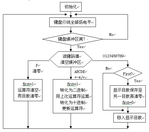

1、定时显示
  开辟一显示缓冲区,显示中断程序定时读取缓冲区显示各灯位,每灯位显示2.5ms,显示4只灯需要10ms,也就是显示的刷新频率是100Hz,亮度为25%。这样既保证亮度又不闪烁,同时CPU还有足够时间做其他事情。
2、键盘中断扫描
  利用键盘中断扫描程序,读出按键的键码,存入键盘缓冲区,供主程序读区。
3、计算器的主程序读取键盘缓冲区的键码,驱动计算器的运行,计算器的运行过程要清晰明了;
4、计算中需要十进制与十六进制(或二进制)转化。

       P1=0xf0;                           //扫描
       if (key_buffer[0])
                    switch(key_buffer[1])              //缓冲区满
                          case 0:
                          case 1:
                          case 2:
                          case 3:
                          case 4:
                          case 5:
                          case 6:
                          case 7:
                          case 8:
                          case 9: if (first)  for(i=1;i<=4;i++)   //保存数据,等待另一个数据输入
                                                                temp[i]=disp_buffer[i];
                                                                disp_buffer[i]=0;
                   first=0;
                                      for(i=1;i<=3;i++)  disp_buffer[i]=disp_buffer[i+1];
                                      disp_buffer[4]=key_buffer[1];
                                break;
                          case 10:
                          case 11:
                          case 12:
                          case 13:
                          case 14: first=1;
tempa=1000*disp_buffer[1]+100*disp_buffer[2]+10*disp_buffer[3]+disp_buffer[4];
                     tempb=1000*temp[1]+100*temp[2]+10*temp[3]+temp[4];
                     switch(operator)
                           case 10:tempa+=tempb;
                                   break;
                           case 11:tempa=tempb-tempa;
                                   break;
                           case 12:tempa*=tempb;
                                   break;
                           case 13:tempa=tempb/tempa;
                     tempa%=10000;
                     disp_buffer[1]=tempa/1000;
                     tempa%=1000;
                     disp_buffer[2]=tempa/100;
                     tempa%=100;
                     disp_buffer[3]=tempa/10;
                     disp_buffer[4]=tempa%10;
                                  operator=key_buffer[1];
                                        break;
                          case 15: for(i=1;i<=4;i++)  disp_buffer[i]=temp[i]=0;
                           first=1;
                                          operator=0;
                    key_buffer[0]=0;                     //缓冲区空
