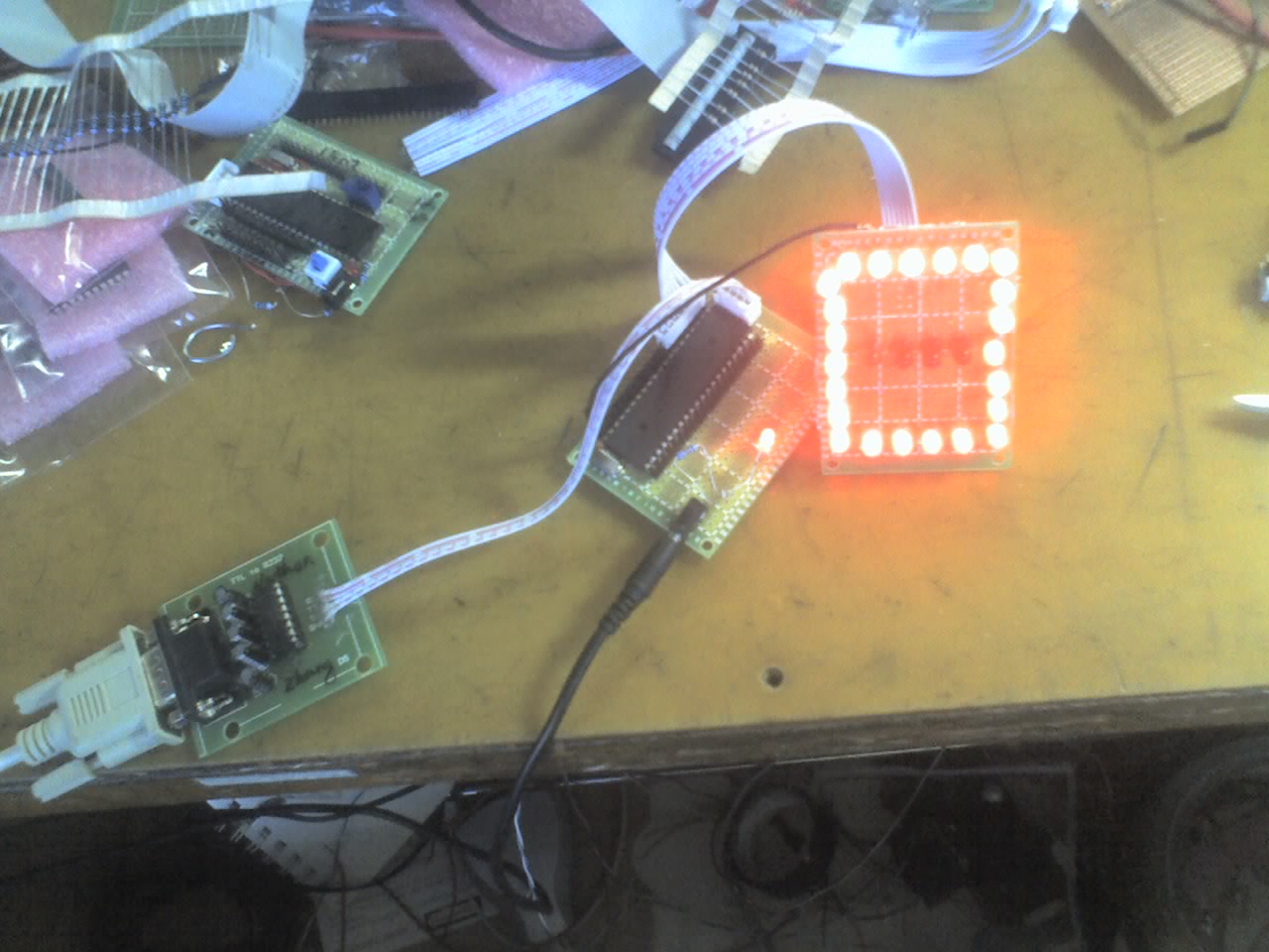

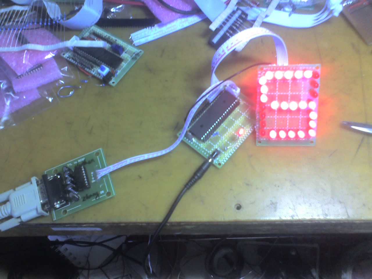

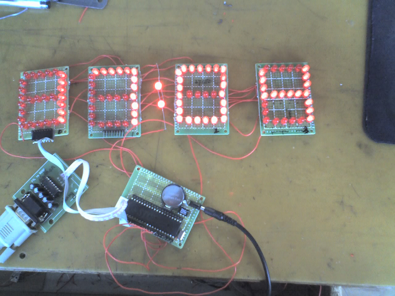

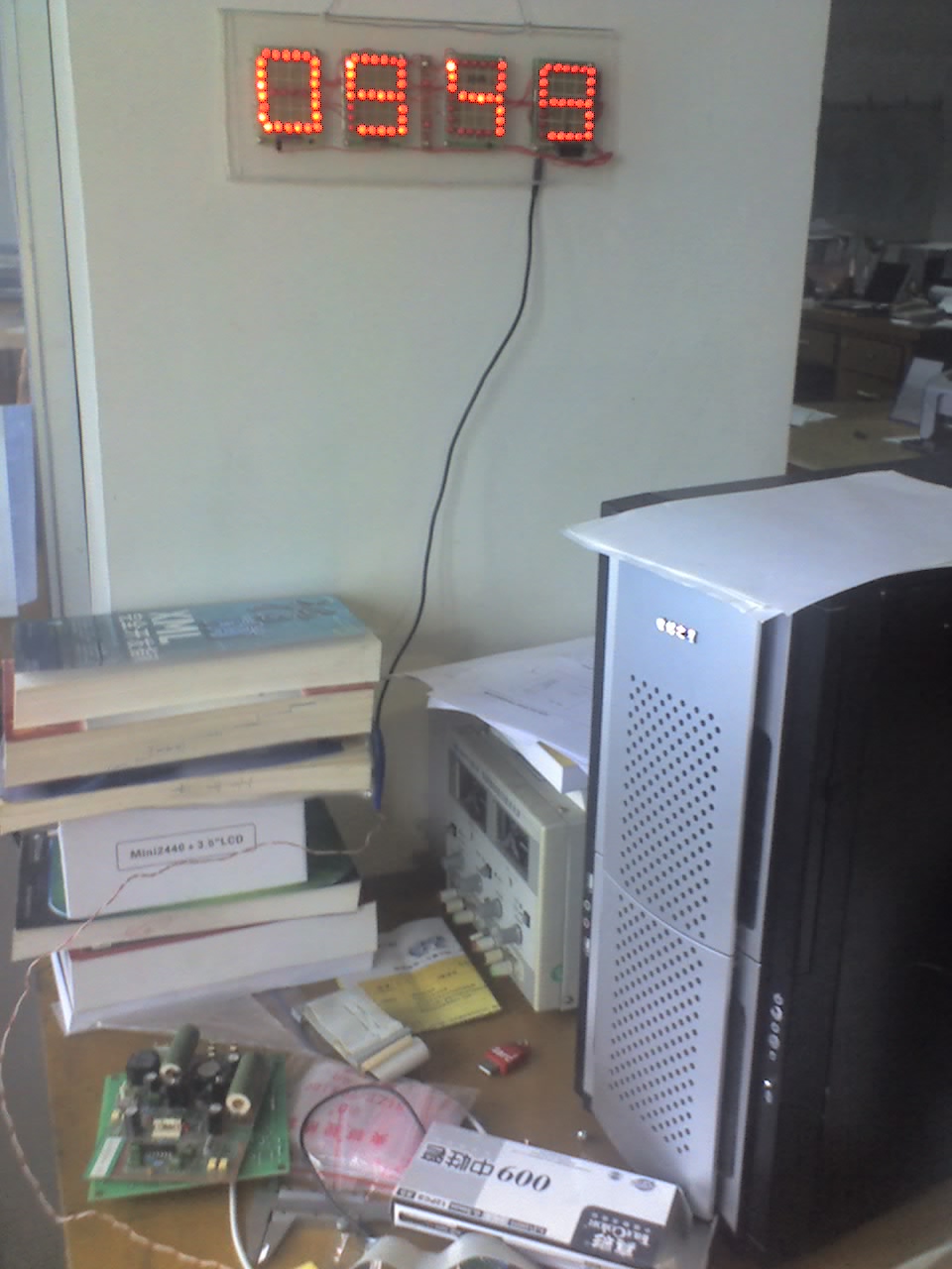

市面上出售的数码管一般都很小,本人用led发光管自己制作了一种个头很非常大的数码管,挂在家里显示效果非常牛逼下面是实物图:

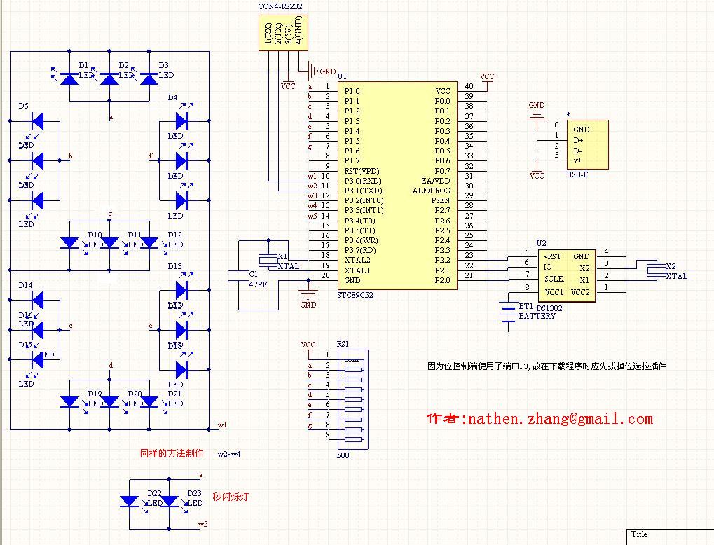

下面是电路图:
