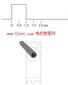

3:若想转动到45度位置,要一直产生1.0ms的高电平(即PA0=1;Delay(1ms);PA0=0;Delay(20ms);要不停的产生这个高低电平,产生PWM脉冲
请看下形象描述吧:
