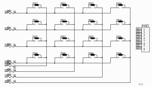

2)扫描按键矩阵
这种按键输入方式很巧妙地利用了IO 资源,使得8 个IO 可以实现16 键键盘。它
的示意图如下:
这种按键输入方式比上面的直接按键方式从原理与控制上都比上面的直接按键要
复杂。它通过IO 的扫描来获取键值,其实扫描过程非常简单,过程如下:
KEY1~KEY4 对应于IO0~IO3,KEY5~KEY8 对应于IO4~IO7。
1.将IO0~IO3 置高,将IO4 置低,IO5、IO6、IO7 置高,读取IO0~IO3。第一列的某
个按钮按下后,使相应的两个触点接通,相应行上的IO 可以读到低电平。
2.将IO0~IO3 置高,将IO5 置低,IO4、IO6、IO7 置高,读取IO0~IO3。第一列的某
3.将IO0~IO3 置高,将IO6 置低,IO4、IO5、IO7 置高,读取IO0~IO3。第一列的某
4.将IO0~IO3 置高,将IO7 置低,IO4、IO5、IO6 置高,读取IO0~IO3。第一列的某
循环此过程可以不断读取按键键值。
在实际的应用中,这个扫描过程通常是放在定时器的中断服务程序中去完成的,
通过全局变量将键值返回到其它函数中去。当然,作为学习其扫描过程,也可以将扫
描放在主函数中直接来完成。

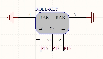

2)拨轮按键
拨轮按键在产品中经常用来作音量调节、项目选择等。其原理与五向键相类似,
不同的是,拨轮按键中集成了左、右、中三个方向按键,按键与改为了拨动方式,从
而更适合于使用者的使用习惯。应用示意图如下:

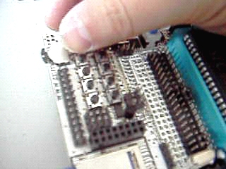

在SiriuS 开发板上五向按键与拨轮按键的使用如下图:
