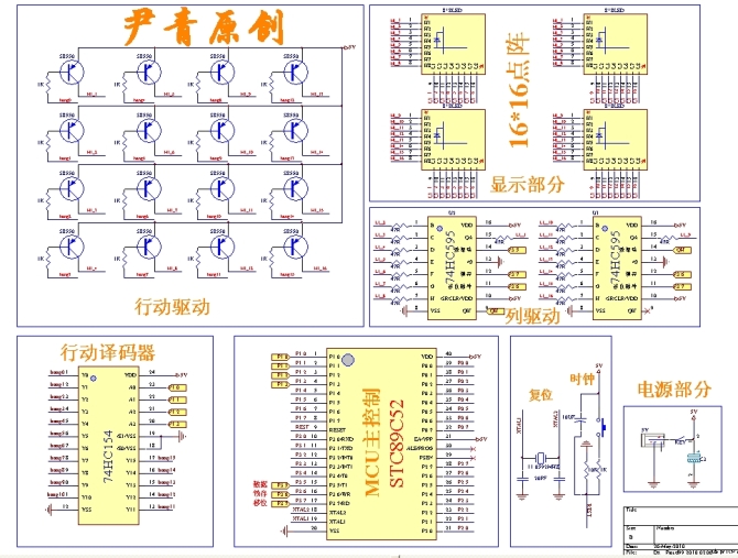

  这个点阵左移,曾经让我......如今在朋友指导下.........主要部分在红色部分,请大家理解那里就行了!会了也没有什么!硬件:行采用74HC154+S8550,列采用74HC595!

#define LINE P0//定义行线IO口,即74HC154控制端
#define shudu 20//字移动的速度
sbit DATA=P1^4;//74HC595数据端
sbit CLK=P1^5;//74HC595移位脉冲端
sbit CLKR=P1^6;//74HC595数据锁存端
uchar move;//移动几位变量
uchar line;//行变量
uint word;//字节变量
uchar BUF[4];//4组缓存数组以便动态更改数据
