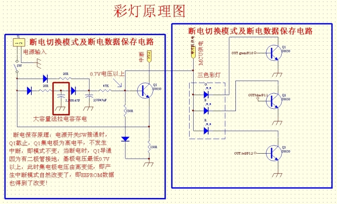

/*一、功能说明:
此程序是一款普通的彩灯,它通过电源
开关控制四种模式,即关掉电源然后打开电源就可以改变
一种模式,它的功能主要有四种模式分别如下:第一种模式
:开机四种颜色以0.5秒速度循环1次,然后在白颜色上停止
循环,即显示白光第二种模式:按下功能键后,它以1秒
速度四种颜色不停的循环第三种模式:当按键按下后它会
记住第二种模式的颜色,比如第二种模式现在亮得是绿色,
你按下按键时,它会先闪一下,然后在绿颜色上停下来第
四模式:当你再按下开关时,它自动回到模式一下,在模式
三下,当它断电时,可以记住模式三  些产品特点:利用
电源开关
切换功能,断电数据保存,起到减小EEPROM擦除
次数.程序部分转自51单片机www.51hei.com
已测试ok*/
/*二、电路原理图:
/*三、完整的参考程序:点击下载  */

/*************主程序************/
void main()
       RJ=0;//将R LED关闭
       GJ=0;//将G LED关闭
       BJ=0;//将B LED关闭
       TMOD=0X01;//寄存器工作方式
       EA=1;//开总中断
       TR0=1;//开定时器
       ET0=1;//开定时器中断
       IT0=1;
       EX0=1;
       TH0=(65536-50000)/256;//赋值给高位
       TL0=(65536-50000)%256;//赋值给低位
       if(read(0x2200)==0x03)//开机检测是否是在第三种模式下,如果下则读出断电时的数据(即颜色)
              m=read(0x2000);//读出断电时的颜色
              a=0;//将模式1关闭
              b=0;//将模式2关闭
              c=1;//将模式3打开
       else
              a=1;//将模式1打开
              b=0;//将模式2关闭
              c=0;//将模式3关闭
       xian();//调用显示子程序
