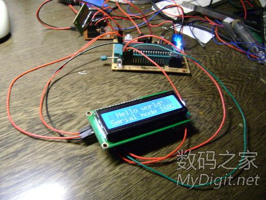

       呵呵,不用我说你们也知道为什么只需要4根线:因为咱用了74hc595啊!因为74HC595最近我手里一抓一大把。但是STC的单片机IO口紧缺。就算使用4线驱动模式也要8个IO(还要算上背光PWM)。这一次我几乎做到了他的一半。如果不用PWM的话。大概只需要3个IO,如果需要PWM就四个罗。
      MCU当然是老掉牙的死特惨89C52罗~
      也可以在595后面级联类似三极管开关……继电器之类的玩意。当然友情提醒,别超过4个595.否则速度会慢的可怕。我现在1个595.写1602都可以丢掉延时函数了。
       这一次硬件设计的比较简单,但是IO全反了。所以需要占用额外的CPU时间修正,但是毕竟方便洞洞板嘛。还有大家别看到我给A和B赋了好几次值而去“优化”代码。如果您“优化”的话,那么就根本驱动不起来,因为51的加法减法乘除都要经过ACC和B,如果不去重新赋值的话,那么就会发生改变的现象。不过我这种位寻址软件修正可比那种xx=xx & xx的效率高多了。如果我这么写的话。恐怕刷一个屏幕没1秒下不来啊。12T的51就这个速度……
       不过这一次焊板子实在是太仓促了。对比度电位器焊在液晶下面,结果初始化成功了显示两排方块。晕了半天。调试半天还是没用。后来捅了一下背面就好了……晕……!
       上代码:

* 硬件连接:
* 74HC595 Q7 - 1602 RS
* GND - 1602 RW(595没有输入功能,所以判定忙只能*延时,另外就是MCU的速度比较的慢。所以也可以直接去掉延时。但是在STC12系列上的表现,相当的不错
* 在传统51上面。PWM占空比低于50%将会出现扫描线。12系列的,很高兴的告诉大家。T0X12开了以后。不会有扫描线出现。但是如果一定要在传统51上使用的话,请把10级调光改成4级。谢谢合作!
* 74HC595 Q6 - 1602 EN
* 74HC595 Q5~Q2 - 1602 D5~D7(这一次硬件设计不合理,才只能搞软件修正了。不过好处就是直接就可以洞洞板上对着联,减少了烧坏595的概率。坏处就是CPU时间消耗的多了点。但是可以取消延时函数啦~
* 1602 D1~D4 直接悬空
* LCD_BACKLIGHT加一级PNP三极管射随器加到液晶的A上,如果无需调光可以去掉这一部分电路和代码
* 至于595的连接,只要不弄反SCL和SCK,就没有问题啦~

        //调试的时候被设计失误的对比度电位器坑死了:就是两排小方块死都不显示
        //查了半天都不知道
        //最后捅了下电位器就正常了……

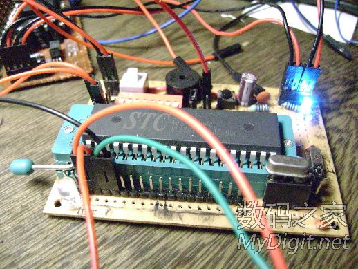

下面上图片:
自己DIY的最小系统,旁边是串口转接器。这个板子上有两个晶振跳线选择
外加一个外界晶振。现在这个晶振跳在内置的11.0592上。
