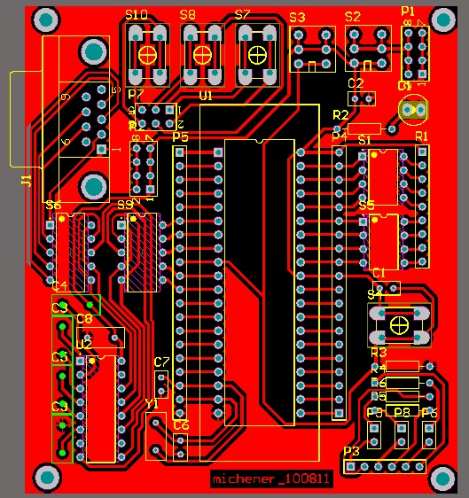

PCB图:
这个PCB图的串口插座是公口的,并且线序比较特殊;而上面原理图的串口是通用母口,可以直接使用常见的线缆,注意区分。
排阻的位置也加了八位的拨码开关,那是因为我有时需要用到P0脚的高阻态。

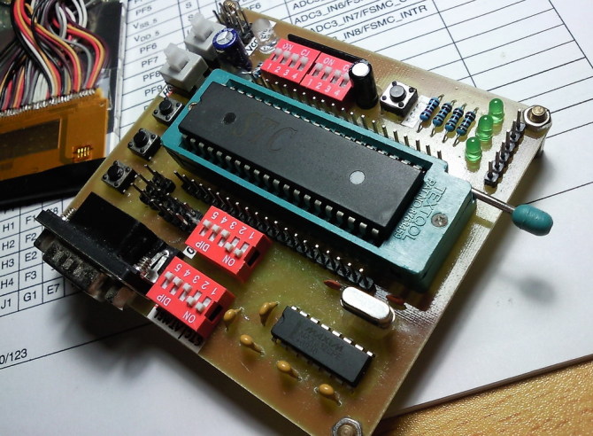

再贴上做成成品的板子:
      这块板子是两个多月之前设计的了,那时在学Altium designer、51单片机,还有模电等等,所有东西都是刚刚接触,因此在设计上存在很多不足。现在把它发上来主要想说明一下AT的单片机也是通过串口直接下载程序的,网上有不少人说只能通过专门的下载线下载程序,我现在是辟谣~·呵呵。相信有一定基础的同学应该可以看出上面两个拨码开关那部分电路,是可以简化的,嘿嘿~~被人看穿啦~~~
