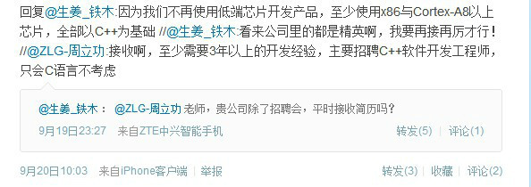

再看看最近看见周立功的一则微博留言:
这就更坚定了我的想法。
  就此,提醒一些同在努力想要做嵌入式开发的同学,可以尝试用C++开发了,即使现在暂时用不上,你也要把C++学扎实了,否则可能不久的将来,你会跟不上这个行业。
