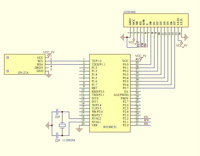

HMC5883 51串口测试程序
作者:佚名   来源:本站原创   点击数:…  更新时间:2012年10月14日   【字体:大 中 小】
51单片机串口输出
// HMC5883 51串口测试程序
// 使用单片机STC89C51
// 晶振:11.0592M
// 显示:PC串口
// 编译环境 Keil uVision2
// 参考宏晶网站24c04通信程序
// 时间:2011年3月1日

//使用的端口,请按照以下接线
#define DataPort P0 //LCD1602数据端口
sbit SCL=P1^0;      //IIC时钟引脚定义
sbit SDA=P1^1;      //IIC数据引脚定义
#define SlaveAddress   0x3C   //定义器件5883在IIC总线中的从地址
