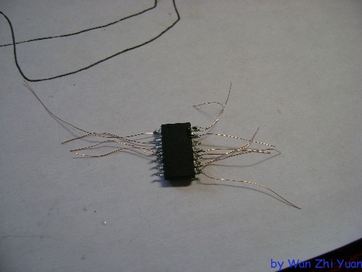

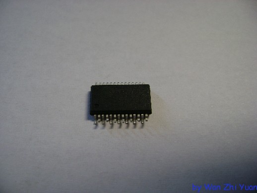

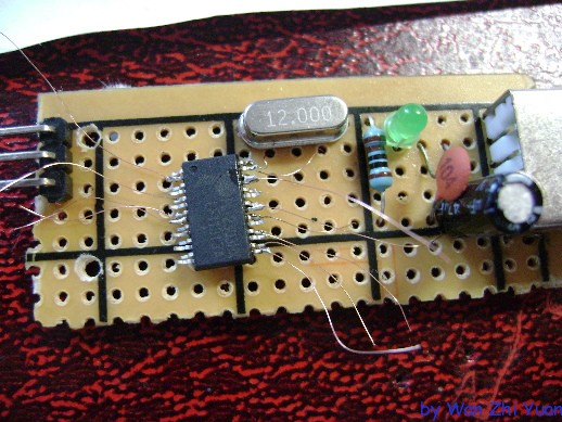

首先上PL2303,要经过特殊处理哟。注意引脚……毕竟SSOP28 0.6MM的脚距太难操作,我只好这样了。现在掰弯一边了……
这个其实已经掰完,飞线+内部连线了。毕竟有一部分GND脚是连在一起的……
上已经焊好部分元件的洞洞板比划位置。那几个大洞是因为搞错了USB方向导致的……
现在所以飞线已经焊接。检查“无误”后通电……这里一定要检查VBUS和GND/D+/D-是否短路,如果短路可能有烧毁南桥(或MCH)的危险!

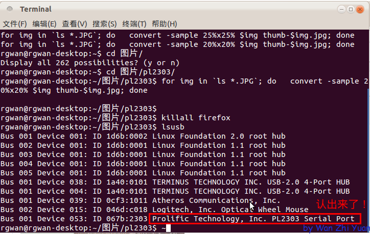

结果是识别不出。后来发现D+要2.2K上拉到3.3V才能启动枚举过程,于是掰开VO 3V3飞线。

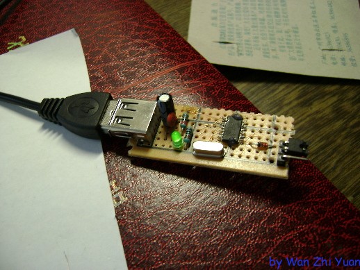

已经飞完了2.2k的电阻,现在电脑已经识别出来:

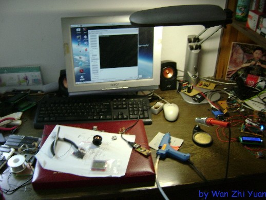

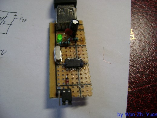

给整个工作台一张
打好一半的正面

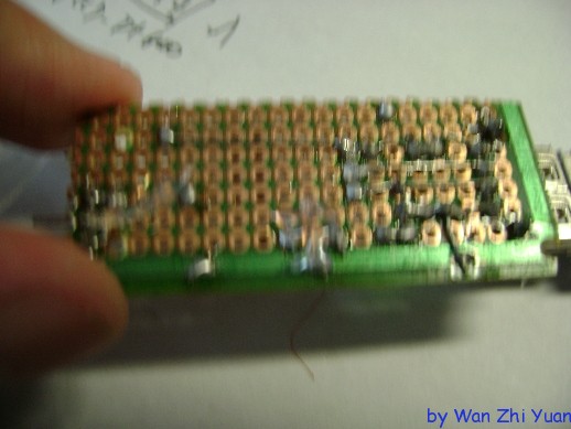

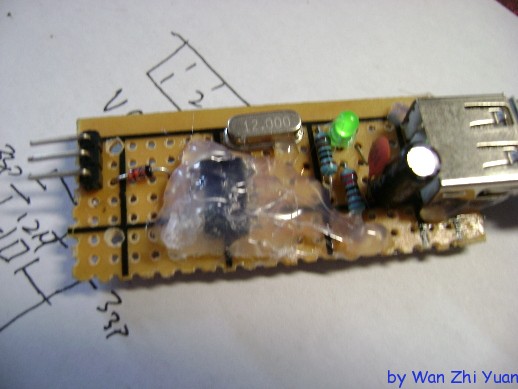

……和反面:
然后……

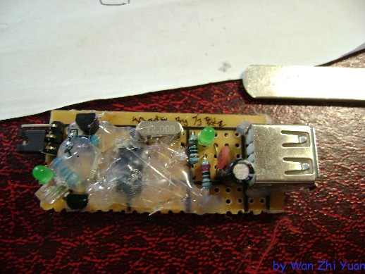

然后加上指示LED,完工了~
