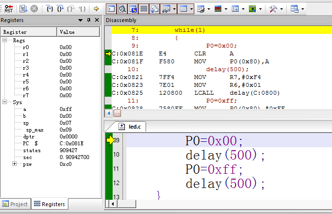

    现在,常用的单片机程序编写软件为keil,当写好程序后,我们可以通过软件调试来确定程序执行所需的时间,同时也能看到每条指令:
