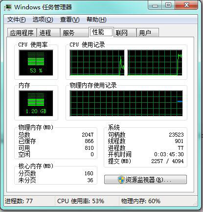

意思是让CPU不做事情在等待,你猜,这句代码会消耗掉多少CPU时间?
答案会根据不同机型而不同,如果是单核CPU的话,这句话会消耗掉CPU接近100%的时间!如果是双核CPU,则只消耗掉50%左右,因为这段代码只运行在其中一个核,另外一个核还可以做别的事情,截图如下:
 然后你可以测试下面这几句代码:
#include <stdio.h>
#include <windows.h>
void main(void)
{while(1)
Sleep(100);
这段代码实际上也是什么都不做,它不断地调用Sleep()函数,让它延时100毫秒再醒来,然后继续睡觉。现在你可以再打开任务管理器看一下CPU时间用了多少,答案是基本不用CPU时间!!
为什么同样地什么事情都不做,差别咋就这么大呢?这是因为使用了Sleep()这个函数是WINDOWS操作系统为你提供的,调用Sleep()之后 WINDOWS操作系统自动把你这个程序挂起了(就是暂时扔到一边不管),然后让CPU去执行其他程序,等到时间到了,操作系统再把这段程序恢复继续执行,这样的话CPU就可以得到充分地利用了,也就是说你可以在一块CPU里面“同时”执行多个任务而互不影响!(这里所说的“同时”并不是同时执行,CPU每一时刻只能做一件事,但如果速度足够快的话就可以让人感到它是在同时执行多项任务了)。是的,操作系统就是为了解决多任务执行而生的。既然操作系统这么神奇,可不可以让单片机也来爽一把呢?答案是肯定的。下面就介绍如何给单片机写个操作系统!!
