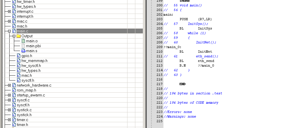

这几天看到好友的文章关于while(1)和for(;;)效率的讨论,手痒说了两句。回头一寻思,自己也只是推断。没有做任何实验,我们就看看这两种写法到底有什么区别:
实验环境:IAR EWARM 5.2

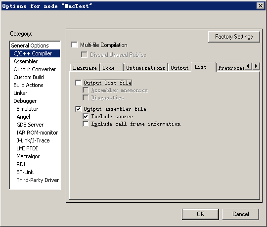

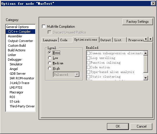

我就随便在一个嵌入式项目上做文章了,首先工程C语言编译优化选择了None, 输出选择带汇编输出,输出的汇编文件和C语言对应上。

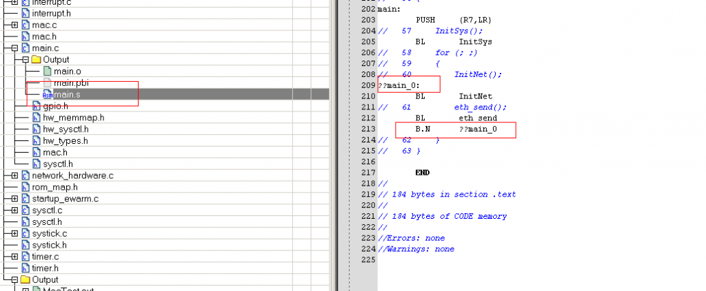

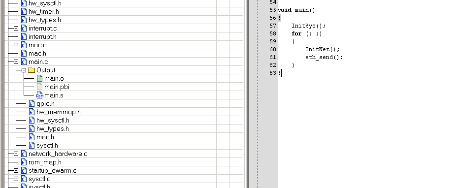

我在main函数里先用for(;;)写了个死循环,我们看看编译结果:
注意main.c生成了一个对应的main.s
可以看到,是用一条跳转指令直接替代的for (;;)。

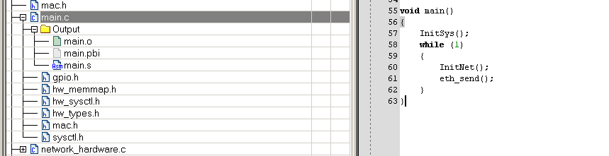

再更改一下代码:
编译一下看结果:
while(1)的循环也是一句跳转指令所替代。
IAR EWARM 5.2下,可见 for(;;)和while(1)在未开优化代码级别下,完全一样。无任何区别。

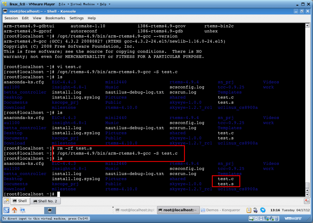

我们再来看看 linux 下的arm-rtems4.9-gcc的结果:

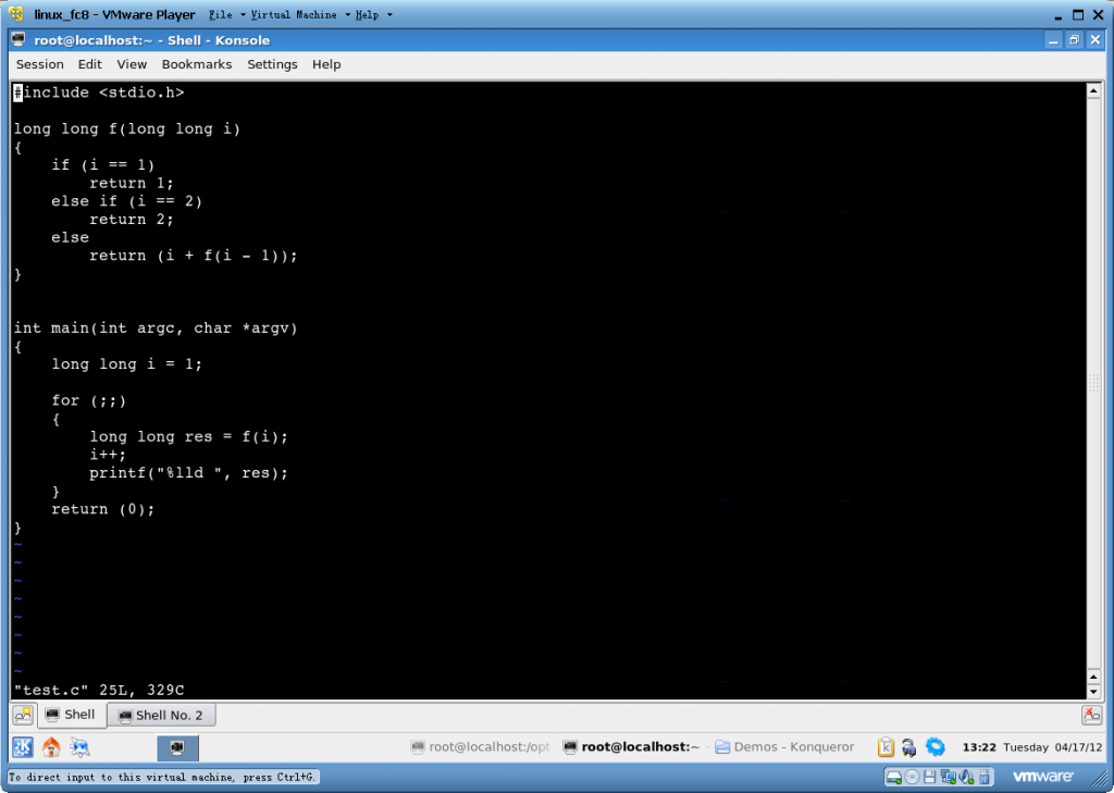

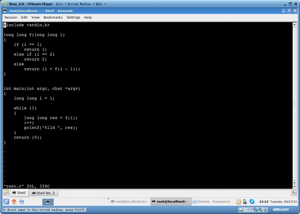

我写了一个很简单的代码:

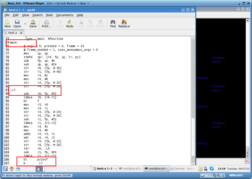

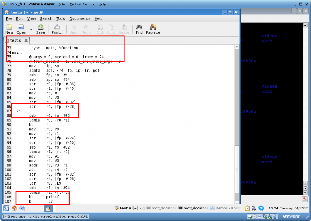

先看看 while (1)的编译结果:
使用图形中的命令依次键入:
可以看到,while(1)循环已经变成了一个b .L7,并没有对1做判断。也是1条指令就搞定了。

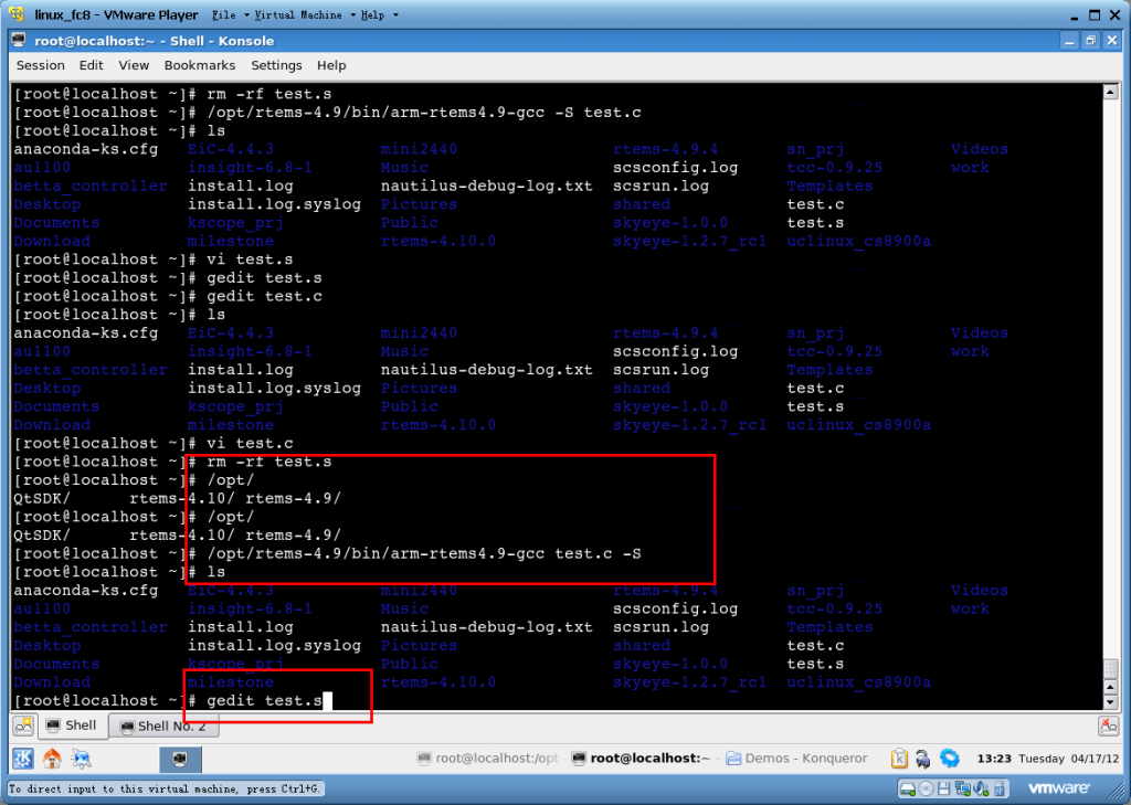

我们再来看看for(;;)
键入以下命令:
查看结果如下:
两个结果是一样的。同样,gcc我也没有打开优化,如果需要看优化编译汇编结果的朋友们,可以使用gcc   -O2 -S test.c,也可以使用 gcc -Os -S test.c,-Os在嵌入式里用得多一些。没有优化的代码都是一样的,更不要说优化过的代码。
