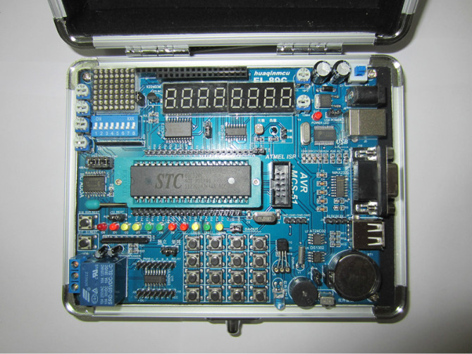

        想学单片机,但是那动不动就上百的单片机开发板我可买不起,寻思着实在没钱的话自己动手给自己整一个吧!开发板那玩意儿小弟我实力有限,像什么数码管,LED点阵,什么行什么列的这些我都没研究到,不知道具体的线路是怎么连接的,所以干脆自己先整个最小系统板,等将来学会了再自己弄个开发板。
        淘宝上的开发板,价值269大洋....
