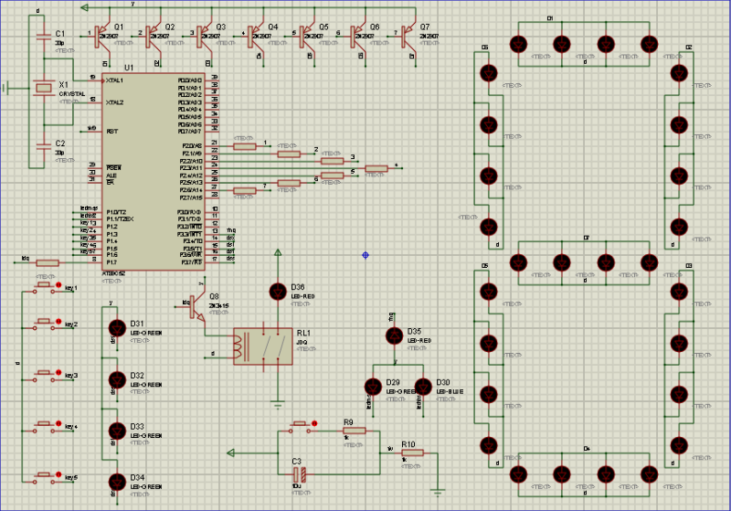

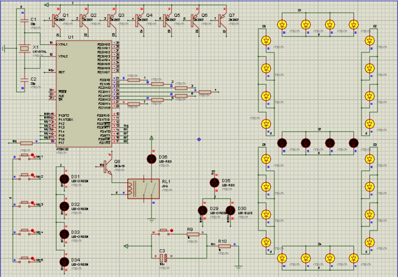

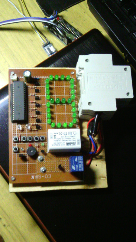

       从构思到实体出来花了我一个月的课外时间,大家支持一下我的DIY精神吧。。。。由于只有一个数码管,只能显示0到15,所以这个定时器可以定时0到15分,0到15个小时,0到15天,0到15个星期,本来想在程序中加上定时0到15个月,但想想在实际情况中定时15个月都有一年多了,估计好少用到,就不写了。这个定时器我加上了继电器,所以可以控制220V交流电,且定时误差在几个毫秒内,还算精确吧。。。
先来几张初期的原理图:

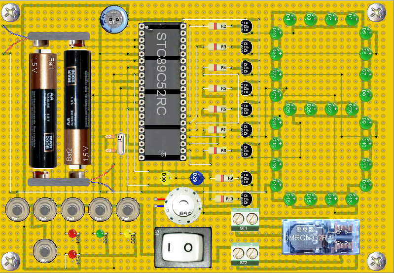

这是洞洞板绘图软件画的电路图:
