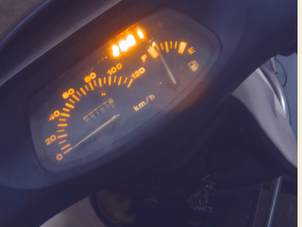

    笔者经常开摩托车外出干活,有时开车看时间需要从口袋陶手机看,感觉不是很安全,于是明发在摩托车上装个电子时钟的想法。本人经过最近的学习,基本上掌握了51系列单片机的编程,所以说干就干。由于摩托车是露天的,电路必须防水,显示部分做在仪表盘里面,采用红外遥控操作,省去了按键!如下图:

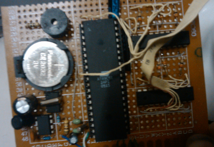

由于曝光过度,不是很清晰。电路部分采用MC34063做电源,主要芯片有DS1302,74hc373,AT89C51。电路板采用万用板制作,如下:
采用DS1302可以有效的防止摩托电池掉电调节时间的麻烦,由于摩托启动时电压较高,采用7805供电估计难以信任,所以采用MC34063开关电源。遥控器采用以下的遥控器,遥控码:mode:00-ff-00-ff、vol+:00-ff-09-f6、vol-:00-ff-0c-f3。遥控解码正常蜂鸣器会响,mode是菜单键,按一下mode小时闪烁调节小时,按vol+加数,按vol-减数,再按一下mode分钟闪烁调节分钟,再按一下退出。
