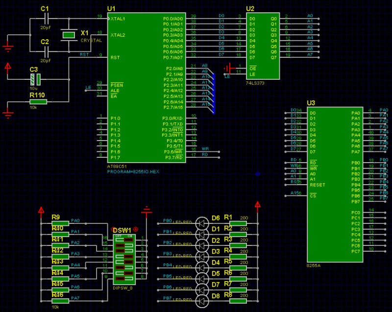

单片机—外部扩端口
作者:佚名   来源:本站原创   点击数:…  更新时间:2012年12月20日   【字体:大 中 小】
Xport                Equ         06000H
XRead                Equ         0A000H
                     org         0000H
                     Ajmp        main
main:
mainloop:
                     Mov         Dptr,#Xport
                     MovX        A,@Dptr
                     Mov         P0,A
                     Mov         Dptr,#Xport+1
                     MovX        @Dptr,A
                     Ajmp        mainloop
                     End
