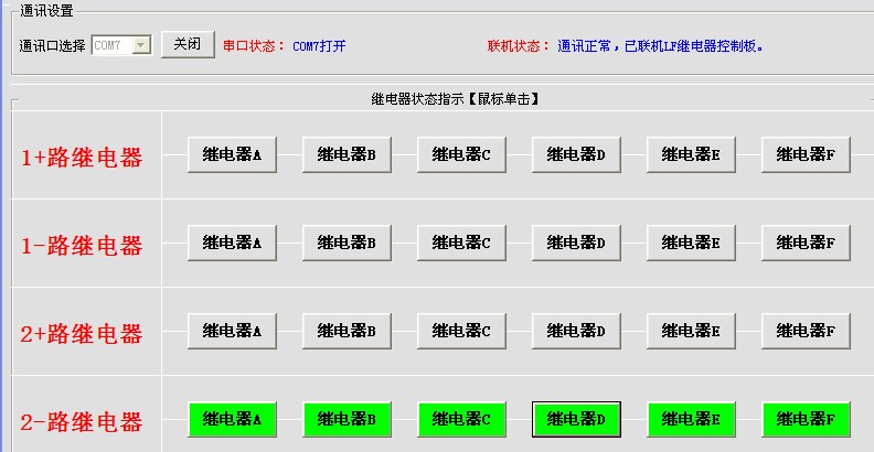

       电脑串口控制继电器,顾名思义:就是利用电脑的串口对继电器进行“吸和”,“断开”的控制。进而利用继电器的常开或者常闭触点去控制各种用电器,设备的“开”与“关”。它分为上位机和下位机。上位机就是,电脑用来控制和利用串口与下位机通信的专用软件。这种软件通常用VB编写。下位机就是,利用单片机以及它外围的一些电路(电源电路,串口通信电路,继电器驱动电路,等等)共同构成了下位机。也就是说,上位机是软件,下位机是硬件。

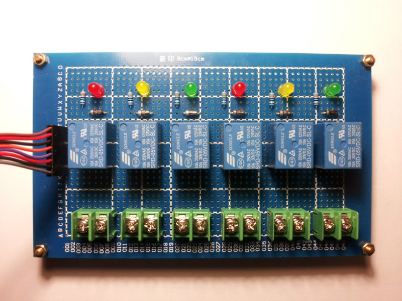

       我做的这个电脑串口控制继电器,主控芯片是AVR的单片机,型号为ATtiny2313。此外还有,74LS373,ULN2003,MAX232。这个东西我用了一个多星期的时间才把它给完全搞好。期间经历了很多次失败,但每一次失败我都去总结经验,教训。经过了大量的试验,看了很多资料,最后,我终于成功了!其中的滋味,只有自己才知道。
       下位机控制板做的很小,集成了9个芯片,还有其它的一些电子元器件。整个板子做的很紧凑,但很整齐。一共24路继电器控制。共需要4块板子,每一路为6个继电器。我只做了一路,因为没有那么多的继电器和相关的电子元件。

废话少说,上图看看吧:
