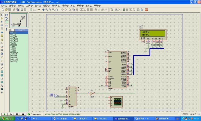

频率计:
LCD1602显示
在不增加外部计数硬件的情况下,本试验软件可测最高频率达到460KHz
工作原理:
1S 钟内对输入脉冲所计数的次数则为频率值。
16位二进制加法计数器的最大计数值为 65535。
设置定时器 0 工作在定时方式1,定时1S。
设置定时器 1 工作在计数方式1,对输入脉冲进行计数,溢出产生中断。
将定时器 1中断定义为优先。在中断处理程序里对中断次数进行计数。1S到后,将中断次数和计数器里的计数值取出进行综合数据处理,处理后的数据送LCD1602显示。
程序名:频率计
功能:双通道频率测量,未加分频的情况下最高测频值65KHZ
网站:51单片机教程网http://www.51hei.com
作者:周勇
日期:2010年4月10日

PTOTEUS仿真结果如下:
