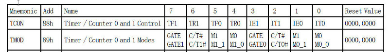

特殊功能寄存器如下
使用TCON和TMOD
TF:溢出标志  为1时表示溢出 需要手工置0
TR:开始计时  为1开始  为0停止
M1,M0  :工作模式   01为模式1 //16位 65536
GATE门暂不使用  置0
C/T:定时/计数
TH0,TL0:定时器0初始值
方法:
1、设定TMOD
2、设定初始值TH TL
3、设定TCON 开始计时

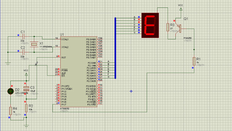

实例:共阳七段数码管0-F循环显示延时1s

仿真:
