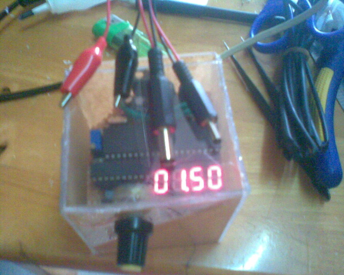

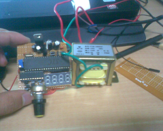

   这次做的这个是220v交流转直流1.5-24v数显可调变压器。变压器买的是18v 10w的变压器,后来才觉得18v大了点,因为经过整流滤波压值会变大,达到了25v左右。整流是通过4个二极管组成的全整流桥,滤波电路开始用的是 470u 16v的电容和一个104的瓷片电容,结果一通电没多久电容就爆了,因为刚开始不知道电压有那多大,以为在18v左右所以觉得16v的电容能顶得住,看来以后这方面不能大意,不然很容易出事,幸好这次是爆一个电容。后来在奕希师兄那里拿了几个电容,用两个470u25v的并联,滤波电容要越大越好,电流越平滑,但如果要求不是太高的话一般每安电流用1500-2000u电容就够了,这个变压器的最大电流是0.66A所以用了两个470u的。经过整流和滤波后通过7815一方面是稳压,一方面是觉得25太高了,进行一个降压。接着就是通过LM317和一个20K的可变电阻来实现了由1.5-24电压调整。显示模块先是通过adc0804对电压的采集,因为0804采集的电压范围是0-5v,所以需要对输出端电压进行分压到0-5v,然后再经过单片机处理后再通过四位数码管来显示。显示四位,有两位是小数,但在数据处理是采用了将数据乘以了100,因为单片机没有除法,又要保留小数,所以要将数据变为整数然后再加上一个小数点。

呵呵,不错,同时有一点问题,希望以后小心,生命可贵啊。
“以为在18v左右所以觉得16v的电容能顶得住”??
理论要加强啊18*1.414>25了,用25V的电容都有点勉强。万一电网电压突然上升,或者有过电压到来,可能还要爆一次。
用LM7815是多余的,LM317就可以胜任这一功能,他是可调稳压。
单片机没除法??
    主人谢谢师兄,用7815是减少电压调整的范围,因为15v电压经过LM317都达到了24v了,如果25v进去的话会很高,所以先用一个7815降压和稳压;我会吸取教训的,谢谢天裕师兄的指导!
