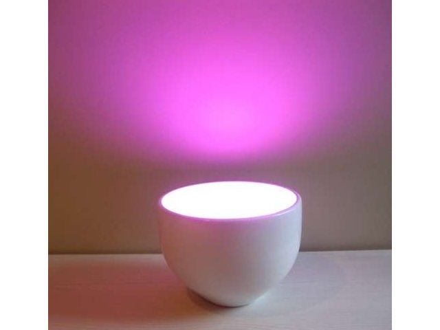

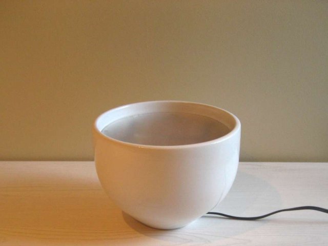

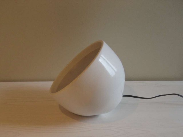

  在给自己家设计灯具、灯光的效果的时候,想到要给我的客厅打造一个超有爱的灯光氛围。灵感来源于我的一款环保灯具,最后我把它设计成一种既可竖直也可侧放的装饰物,可以摆放在桌子或地板上。

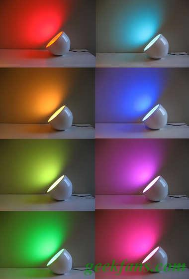

  这款“有爱碗”很能在客厅里营造出有爱的气氛,不管是在家看电影、晚餐还是和朋友在家中聚会,都可以根据你的需要来设置不同的灯光效果。
  我这次选用的led控制器具有十六种颜色变化和四种闪烁模式(一般闪烁、快速频闪、淡出效果、温和闪烁)切换的功能。你同样可以根据自己的喜好来调整这些效果。

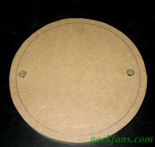

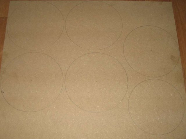

  锯出4个直径20cm的圆
  锯出1个直径19cm的圆
  锯出1个直径18cm的圆
  锯出1个直径15cm的圆
  锯出1个直径11.5cm的圆

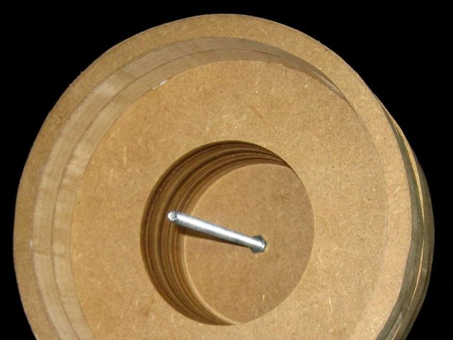

  用2个直径20cm的圆,在里面画出直径为18cm的内圆,然后把这些内圆锯出来
  在剩下的2个20cm圆形和19cm的圆中,打出9CM的洞洞。
  余下的全部打出6mm的孔
  由大到小,顺序用胶水粘好
  所有的圆需用统一圆规画出
  三

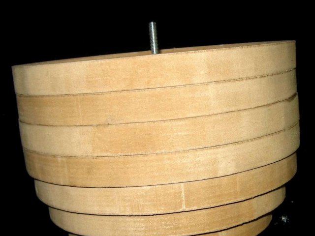

  (把这些空心圆和实心圆粘好后,就是整形了,因为这样看来并不像碗那样有剖面,关于整形,原作者给了三种方案,我只列举了一种,其他的原作者也只是建议。我到觉得,是否整形也无所谓,这样也挺好看的,毕竟我们追求的是光效果)未打磨的模具如下图
  用螺纹干闯过所有的圆心(事先打好的孔),两边在用螺母固定好,用砂纸或者打磨器打磨。

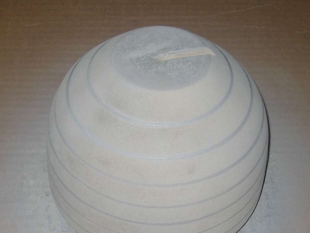

  打磨后的模具如图:
 四
  然后就是涂上你喜欢的颜色了,需要注意的是,纤维板有一定的吸水性,所以先在涂表面涂一层,在逐渐涂匀。

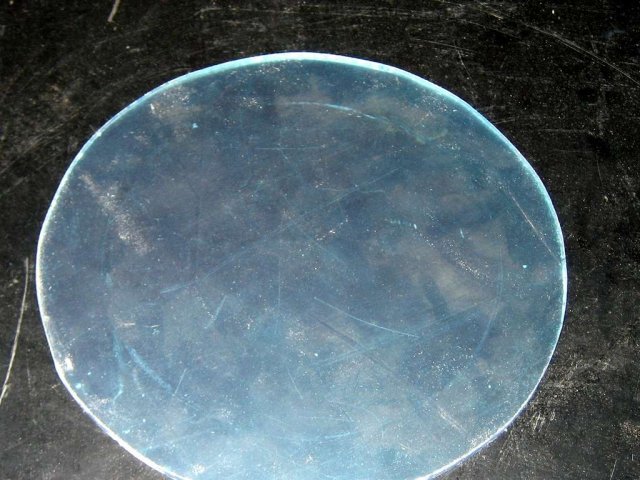

  切割出直径18CM的聚丙烯圆(我们不一定非要这个材料,根据作者的图片,我们找半透明材质的就可以了)
  把金属箔片粘在聚丙烯圆上(关于实用箔片这一点,原作作者指出其作用是让光发生漫反射,也可以不使用,但我不知道作者用的什么箔片,起码要可以透光,国内的朋友就根据自己情况了)

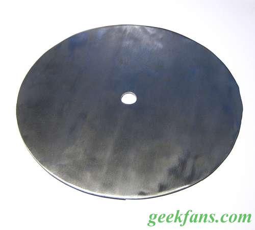

  切割出18CM的圆盘(原作者用的是钢,我真是佩服了,钢一点都不好切,我们还是用硬纸板或者万能板吧,反正是固定led灯珠的),打出10mm的孔。
  聚丙烯材料:
  箔片:
  金属板:

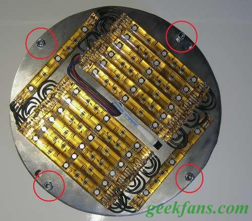

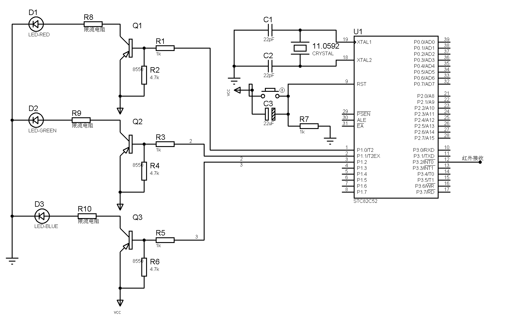

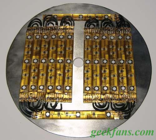

  图片里就是原作者粘贴的led了,中间的白色的就是红外线接收头。这种灯条淘宝也有卖的,也是红绿蓝三种颜色一组的,灯条不是问题,至于说,是不是需要这么多,就因人而异了,我用过3V 1W的led,觉得1W功率的led,三种颜色各取一个就可以了。至于说颜色的变化,那就是程序的事情了,原文没有提到程序,只是在后文中说道了红外接收头,根据全文看的话,这种控制器是现成的成品,那国内有没有成品卖我就不清楚了,不过,为了弥补这一点,环宇电子为大家做了一个参考程序:即可以通过遥控来控制led显示的颜色,原理图是我设计的。
  参考原理图:
  1单片机部分,除了最小系统,就是二极管了,二极管淘宝里是有1W功率的,工作电压一般是3V,为了满足这么大的电流,原理图选用8550(S8550电流为 1A,SS85550电流为1.5A)系列的三极管,85系列的三极管出来电流大,就是频率很高,适合做颜色调节,图中的限流电阻我没给出具体参数,考虑到大家用的二极管不会一样,具体说来,5V电源时,经过三极管的压降,加载到二极管的电压在4.7V左右,如果用3V的二极管,是必须加限流电阻的,大约在100到500欧之间,如果选用5V或者更高(12V)的额定电压的二极管,是无需加电阻的,8550可承受的电压范围也很宽。
  注意,选用大功率二极管,需散热。
  2红外接收部分,我在protes中没找到三个管脚的红外接收器件,就干脆用了环宇电子提供的原理图,就是大部分单片机开发配有的红外实验套件。
  程序:程序由环宇电子提供,QQ:372451298。极客迷和爱折腾网站提供下载,程序下载:

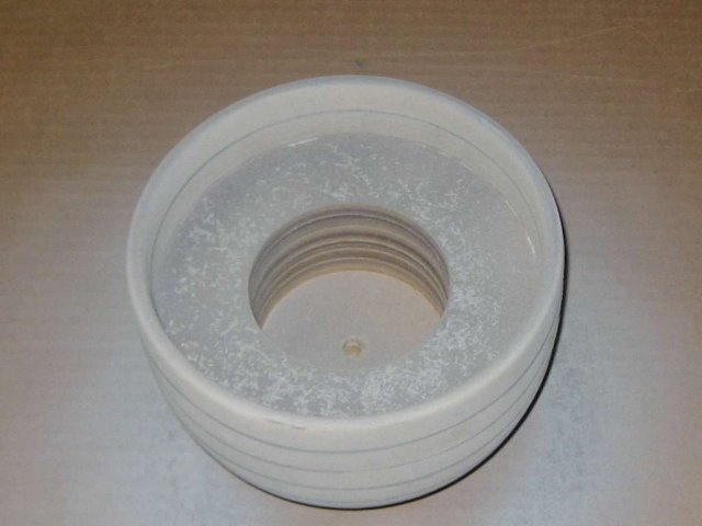

  看图的话,我想大家都没什么问题,先把控制部分放在碗的底部,通过穿孔露出红外接收头,在把已经固定好的led放在上面,最后一层就是聚丙烯材质了
  供电部分是通过碗的底部,延长出2根电源线。
  当然,不要忘记用胶水或者螺丝固定,图片已经解说的很详细了。
  完工后就是这样了!
