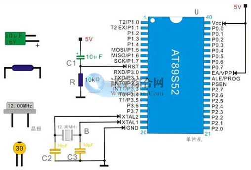

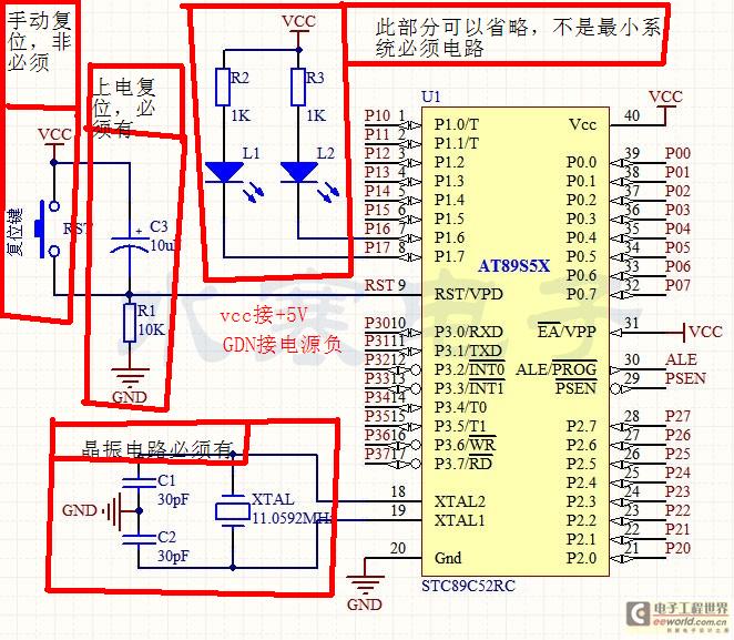

    自己最起码得知道单片机最小系统是什么,不然没办法做的。简单的说就是电源,复位电路和晶振部分,这是最具代表性的最小系统电路图,只是针对一部分51系列单片机.
    这两个图就看不懂就不要问别的东西了,先好好学习一下在做吧.
