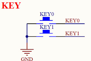

       啥也不说,先看看我的外星人开发板上的按键原理图。
        板子偷懒,或者叫充分利用IO口得上拉功能,这边没有加常见的上拉电阻。到时候编程的时候使能IO的上拉就行了~看下面的接口知道了KEY0接到了STM32的PA13上!
