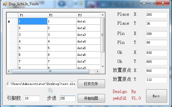

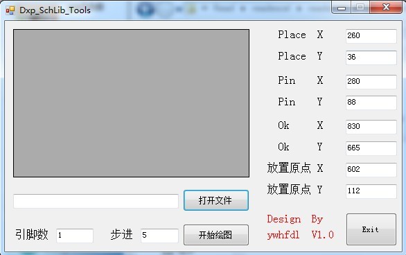

的界面操作软件,回想下其实很简单的。我用的是VS2008,做好了wince 的界面软件后,我又在想是不是我要用这个软件做一些我们用的一些工具,来帮助我干一些事呢?也不枉费我浪费近一周的时间来学习撒,哈哈。有了这个想法,我就很快地行动了,首先让我们见识下我的神器软件------Dxp_sch_Tools,看到名字就知道了,是帮我们画SCHlib 的工具,里面的各个按键可以指定坐标,方便我们进行不同分辨率,不同软件版本的兼容,但是有些繁琐,请大家见谅,
让我们上神器的照片。

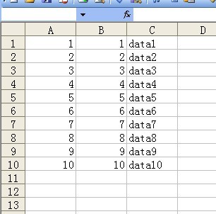

(1)       首先建立一个excel 文件,然后在excel 的第一列是用来我们放置1----XX
的序号,我们手工设置的,方便我们统计引脚数目,因为我们在做BGA 的时候,他的引脚不是1,2,3,因此我们专门用第一列来放置我们的统计数据,当然我们也可以不放,只要你知道就好。
(2)       下面一步,就是拷贝我们PDF里面的引脚和编号,到excel 中,其中引脚序号放在第2列,引脚名称放在第三列

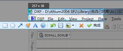

(3)用神器导入excel ,然后设置好我们需要放置的引脚数目,放置的引脚之间的步进,这个步进是像素点的步进。就是2个引脚之间的像素点步进我们可以用截图工具获取。如果你不知道怎么获取或者不知道具体像素,你可以设置成20,40这些数据,设置的就比较大,然后看他们放置的情况进行缩放
(4)设置右边各个菜单的像素点,这些像素点都是以屏幕的左上角为参考原点得到的,如下图示例设置右边各个菜单的像素点,这些像素点都是以屏幕的左上角为参考原点得到的,如下图示例

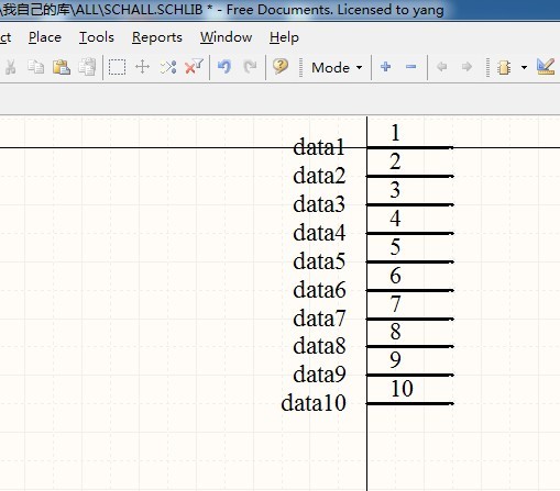

(5) 然后点击开始绘图,就开始放置引脚了,放置好引脚后我们还需要调整一下引脚让他变得更漂亮,然后我们的lib就绘制完成
