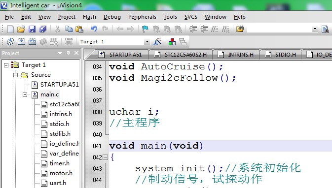

首先,必须知道的,一个C语言程序,最终是要编译成机器码给单片机执行的。也就是说,C语言将被编译器,“翻译”成汇编代码,然后编译成单片机最终的代码。以上理解了就好办,我们只需要让C语言写的代码,“翻译”成汇编代码会,代码行减少了,就说这种写法更高效。

unsigned char read_byte(void)
unsigned char i;
unsigned char value = 0;
for (i = 0; i < 8; i++)
if(read_bit())
value| = 0 x 01< delay(10); //等待总线时隙
return(value);
}[\c]
这段代码是正确的,但编译后执行效率并不高。
而其实只要深入了解C和汇编之间的关系,写出高效的C代码,既有C的便利,又有汇编的效率。
下面对代码进行修改剖析:
1.for(i=0;i 解释一下:因为CPU判断一个数是否为0,只需要一条指令。比判断一个数多大要执行得快(需要3个指令)。
2.value|=0x01<>=1; //先右移一位,value最高位一定是0
if(read_bit()){
value|=0x80; //判断总线状态,如果是高,就把value的最高位置1
}[\c]
这样写出来的代码变得极其高效,编译后基本就是汇编级的代码了。
