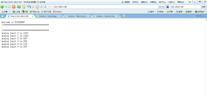

但是问题不是我所想的那么简单。把自己程序中的IP地址输到网站地址栏,回车。晕。居然提示:
最后,终于在快绝望的时候看到了在打IP地址的时候多加了三个www. .晕死了。看来是自己打网址养好的“良好习惯”害了自己呀。嘿嘿。不过经过这次吃亏以后,至少以后不会再打错啦。^_^
结果出来了:/胜利
