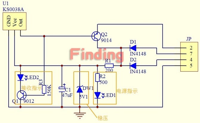

终于做完了,总结如下(红字内容):
其中R1我用的是500欧的,200欧接收头上电压有点高,5V的稳压二极管没找到。经试用,这个软件对50462芯片的遥控器不起作用。到网上找了另一个。遥控距离有7-8米没问题,总之效果不错。
功能?一句话,就是用电视遥控器控制电脑!
遥控器可以用随便一个电视、VCD、DVD遥控器(空调遥控器不能用)
制作简单,最少只要6个元件,用COM并口连接电脑,然后在电脑上安装一个软件就可以了。
所需必要元件
红外接收管
电容(47uF),带白条的一边为负极
三极管(9014)
电阻(240Ω)
二极管(4148),带黑线的一端为负极
万用电路板(洞洞板),3块钱就可以买一个60平方厘米的,(因为元件很少,只裁一小块来用就可以了,大约6平方厘米)
COM口插头(母头)
COM口插头可以在电脑城批发散件的地方买到,5元左右;其他元件可以从废旧电路板上拆(红外接收管从电视或其他可以遥控的东西上拆),也可以到电子城去买,都很便宜;遥控器也很便宜,3-5元。线用网线,不错。
软件下载地址(IRCtrl v2.4):http://www.51hei.com/f/IRCtrl2.4.rar
遥控接收头5元买了2个。
电路图
黄色方框内的可以省掉
