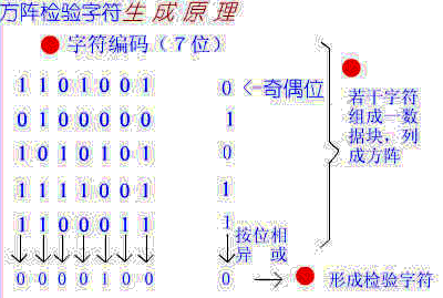

串行数据在传输过程中,由于干扰可能引起信息的出错,例如,传输字符‘E’,其各位为:
0100,0101=45H
D7 D0
由于干扰,可能使位变为1,这种情况,我们称为出现了“误码”。我们把如何发现传输中的错误,叫“检错”。发现错误后,如何消除错误,叫“纠错”。
最简单的检错方法是“奇偶校验”,即在传送字符的各位之外,再传送1位奇/偶校验位。可采用奇校验或偶校验。
奇校验:所有传送的数位(含字符的各数位和校验位)中,“1”的个数为奇数,如:
1 0110,0101
0 0110,0001
偶校验:所有传送的数位(含字符的各数位和校验位)中,“1”的个数为偶数,如:
1 0100,0101
奇偶校验能够检测出信息传输过程中的部分误码(1位误码能检出,2位及2位以上误码不能检出),同时,它不能纠错。在发现错误后,只能要求重发。但由于其实现简单,仍得到了广泛使用。
有些检错方法,具有自动纠错能力。如循环冗余码(CRC)检错等。
