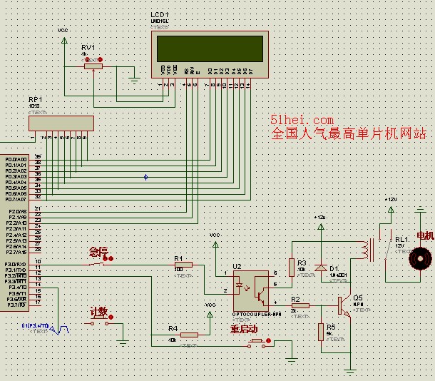

传送带物品计数器的设计带仿真(LCD显示)
作者:佚名   来源:本站原创   点击数:…  更新时间:2013年08月26日   【字体:大 中 小】
 仿真文件的下载地址:http://www.51hei.com/f/csdwpjs.rar

 void main(void)   //主程序
    uint q;
    IT0=1;       //负跳变触发
    EA=1;       //开总允许中断
    EX0=1;       //开INTO中断
    TMOD=0X05;    //置T0为计数器    方式1
    TL0=0;   //置计数器初值
    TH0=0;
    while(1)    //无限循环
       q=qiuzhi();     //调用求值子程序求出所置的数
       if (MOTOR==1) {xianshi(q);} else {xianshi(TL0);Keynum();TR0=n[1];} //当电动机关闭时显示用薄码盘所置的数并停止计数,电机启动时则开始计数,并显示计数值
       if (TL0==q) {TR0=0;MOTOR=1;} else {Keynum();MOTOR=n[0];} //当计数值与所置数相同时关闭电机,停止计数,当计数值不等时则将电机启动与关闭交由按键控制,所以不存在计数值超过置数值的情况
 void Int0(void) interrupt 0  //中断服务程序,工作寄存器用0组
    TL0=0;TR0=1;      //重置计数值,重新开始计数
