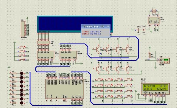

基于AT89C51的天气温度报警系统,采用Protues仿真。
元件:
DS1302时钟芯片
DS18B20温度传感器
LM016L(1602)液晶
AT89C51单片机
LED灯若干
蜂鸣器一只 用于报警 本人不写这个报警程序了  其实挺简单的

/*初始化DS18B20*/
void Init_DS18B20()
{               //初始化DS18B20必须先给DS18B20一个复位脉冲,接收到复位脉冲后DS18B20会返回一个存在脉冲
DQ=1;        //DQ先置高电平
_nop_();       //延时
_nop_();
DQ=0;      //DQ置低电平(拉低总线),开始初始化
delayus(60);    //DQ置低电平后必须延时至少480us,此处延时600us
DQ=1;      //然后DQ置高电平(释放总线)
delayus(3);     //释放总线后要求延时15-60us,此处延时30us
flag=DQ;     //读取DQ并付值flag,如果flag为0,表示返回了一个存在脉冲,初始化完成。相反失败

/*判断温度正负*/
void checkMSB(uchar ta)
if(ta==0x07)
  write_com_1602(0x80+0x48);
  write_data_1602(0x20);
  TN=MSB*16+LSB/16;
  TD=(LSB%16)*10/16;
  if(TN>=TH){P1=~P1;}     //如果温度设置的超出上限,LED闪烁
  else{P1=0xFF;}
}else{
  display_minus();
  LSB=~LSB+1;
  MSB=~MSB;
  TN=MSB*16+LSB/16;
  TD=(LSB%16)*10/16;
  P1=~P1;    //如果温度超出设置的下限(小于0),LED闪烁
