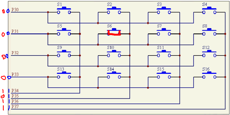

4*4矩阵键盘

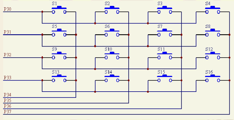

上图中,1个按键占用一个IO口,如果有16个按键就占用了16个IO口。为了减少IO口的使用,就需要用矩阵的方式连线。如下图
矩阵扫描原理
从图可以看出P30、P31、P32、P33 为行(低四位),P34、P35、P36、P37为列(高四位)。
假设我们按下的是S6按钮。
第一步,我们先确定列,给P3口赋值0xF0 = 1111 0000 ,那么P37、P36、P35、P34都被置1,P33、P32、P31、P30 都被置0,当S6被按下时,由于S6按钮的一边P31为0,所以跟S6另一边相连的P35被拉低,即等于0。如下图
此时得到列的值 P3 = 1101 0000 = 0xD0,在程序中只需要判断P3是否等于0xF0,不等说明有按键按下。

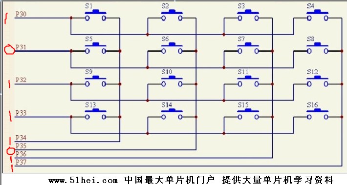

第二步,不改变高四位的状态:1101 将低四位全部置1(P3 = P3 | 0x0F)。这时候就变成了 1101 1111,由于单片机扫描列的时候速度非常快,到现在扫描行的时候,按键仍处在按下状态(人的反应没有单片机快)。S6被按下,由于与S6相连的P35为低电平(即0),所以P31由高电平(即1)变成低电平(即0)如下图
此时得到的值为 P3  = 1101 1101 =  S6 被按下。这就是检测原理。
