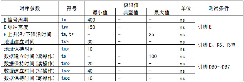

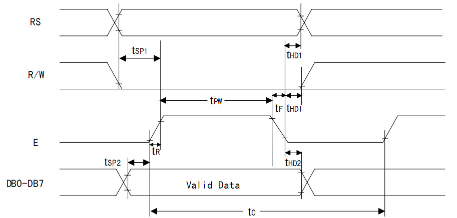

五、时序图
写操作(写指令、写数据)时序图
时序参数
写指令时序,RS拉低表示写指令,R/W拉低表示写操作,给DB0-DB7赋值指令数据并保持>40ns时间,将E拉高表示数据已经准备好保持>150ns让1602读取,将E拉低,并延时>10ns一次写操作完毕。
写数据时序,RS拉高表示写数据,R/W拉低表示写操作,给DB0-DB7赋值指令数据并保持>40ns时间,将E拉高表示数据已经准备好保持>150ns让1602读取,将E拉低,并延时>10ns一次写操作完毕。

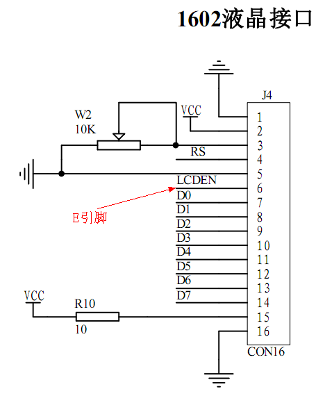

六、电路图
由于只是写操作,所以R/W直接接地即可。
PORTA接1602的8位数据引脚
PORTD5接1602的RS引脚 区分数据或命令:H数据,L命令
    PORTD4接1602的E引脚 高脉冲使能,使能脉宽最小150ns
