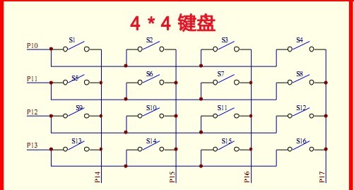

三月31日:今天学完矩阵键盘,终于会编了,弄了好久。。。。(今天开始记录思想,帮我加强记忆并自己再理解一遍)
#include <reg52.h>                                                                      /reg52.h是头文件,包含了下列关键字
#define uint unsigned int                                                              /定义无符号型整数
#define uchar unsigned char                                                        /定义无符号型字符型
sbit dula=P3^7;                                                                             /数码管的段是由P3.7引脚控制,位声明下
sbit wela=P2;                                                                                /数码管的位选是由P2引脚控制,东流电子的板子位选是由译码器控制
uchar temp,num;
void delay(uint z);                                                                        /延时函数声明
uchar code table[]={0x3f,0x06,0x5b,0x4f,0x66,0x6d,0x7d,        / 数码管的数组
0x07,0x7f,0x6f,0x77,0x7c,0x39,0x5e,0x79,0x71};
void main()                                                                              /主函数
    dula=1;                                                                              /首先将数码管不显示,段选是由锁存器控制,将锁存器赋值1打开锁存器,
    P0=0;                                                                               / 往里面输入数据再赋值0关闭锁存器
    dula=0;
    P2=0;                                  /我的板子的数码管是由译码器控制,通过向P2口输入不同的值进而控制不同数码管,0代表第一个数码管
  while(1)                                          /主循环,while语句当()里的值为1是一直循环{  }里的语句,不为1则跳出语句
        P1=0xfe;                           /如上图所示P1指的是第一行键盘,矩阵键盘的检测是给除了第一行赋值0外全部赋值为1,也就是111111
        temp=P1;                          10,再将P1值赋给temp,让后temp和0xf0(11110000)与(逻辑与)原理是:先扫描第一行,将其他端
        temp=temp&0xf0;    /口赋值1,当有按键按下时有一列为0,列是在高四位如果是第一个键按下就是0111 0111和0xf0与下就不为0xf0
        if(temp!=0xf0)                     /如果temp不为0xfo(就相当于有按键被按下)
          delay(10);                                           延时消抖
          temp=P1;                                            再将P1值赋给temp
          temp=temp&0xf0;                               再和0xf0逻辑与
        if(temp!=0xf0)                                       再判断是否按键
             temp=P1;                                        将P1值重新赋给temp
        switch(temp)                                         swith语句是多条件语句,()中temp是表达式,case(表达式):对应语句,。break是停止
            {                                                       switch语句跳出
                case 0xee:num=1;                       如果是按第一个键就在数码管上显示0(为啥不是1?下面解释)
                   break;
                case 0xde:num=2;                       如果按第一行第二个键在数码管上显示1
                   break;
                case 0xbe:num=3;
                   break;
                case 0x7e:num=4;
                   break;
    dula=1;
    P0=table[num-1];                                 数码管显示[ ]中是上面声明数组中的值,num-1对应数组的值(num为1则代表数组的0)
    dula=0;
        P1=0xfd;
        temp=P1;                                           以下就是不同行数的检测,检测第二行就给P1.2赋值0,改变下P1的值和num值就可以进行第
        temp=temp&0xf0;                           二行以及第三第四行的键盘是否按下
        if(temp!=0xf0)
          delay(10);
          temp=P1;
          temp=temp&0xf0;
        if(temp!=0xfe)
             temp=P1;
        switch(temp)
                case 0xed:num=5;
                   break;
                case 0xdd:num=6;
                   break;
                case 0xbd:num=7;
                   break;
                case 0x7d:num=8;
                   break;
    dula=1;
    P0=table[num-1];
    dula=0;
        P1=0xfb;
        temp=P1;
        temp=temp&0xf0;
        if(temp!=0xf0)
          delay(10);
          temp=P1;
          temp=temp&0xf0;
        if(temp!=0xfe)
             temp=P1;
        switch(temp)
                case 0xeb:num=9;
                   break;
                case 0xdb:num=10;
                   break;
                case 0xbb:num=11;
                   break;
                case 0x7b:num=12;
                   break;
    dula=1;
    P0=table[num-1];
    dula=0;
        P1=0xf7;
        temp=P1;
        temp=temp&0xf0;
        if(temp!=0xf0)
          delay(10);
          temp=P1;
          temp=temp&0xf0;
        if(temp!=0xfe)
             temp=P1;
        switch(temp)
                case 0xe7:num=13;
                   break;
                case 0xd7:num=14;
                   break;
                case 0xb7:num=15;
                   break;
                case 0x77:num=16;
                   break;
    dula=1;
    P0=table[num-1];
    dula=0;
void delay(uint z)                                         延时函数
   uint x,y;
    for(x=z;x>0;x--)
      for(y=110;y>0;y--);
