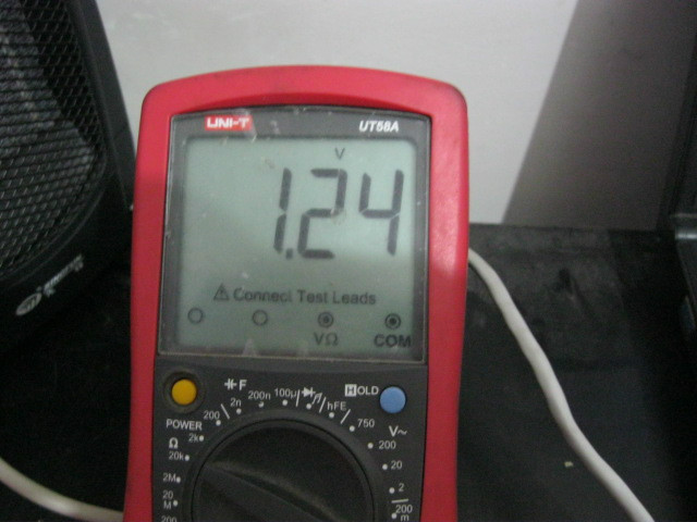

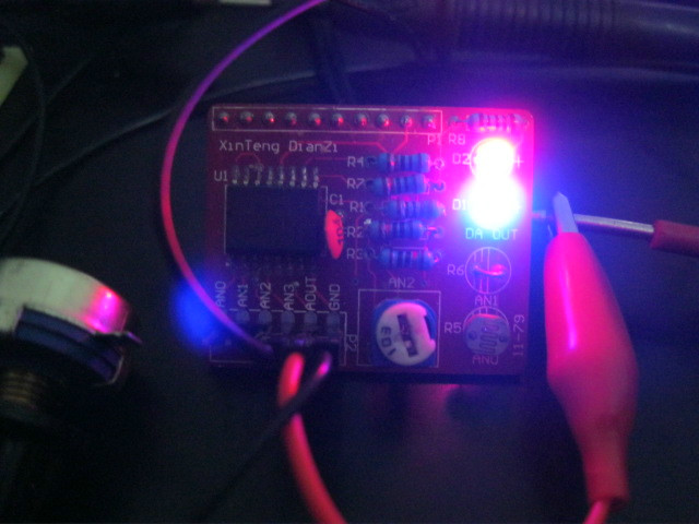

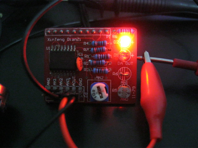

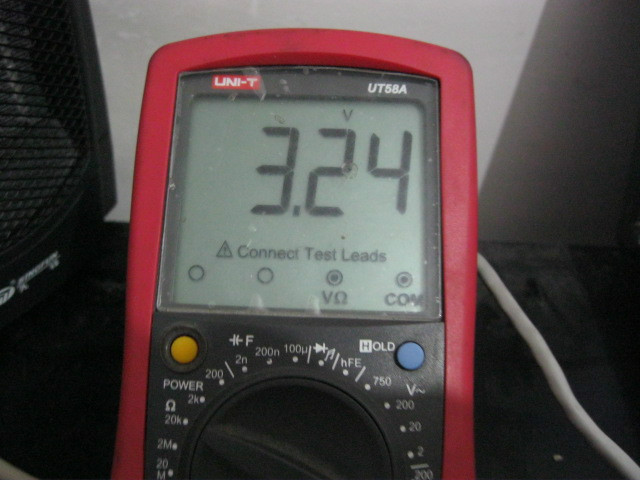

PCF8591 是8位AD-DA芯片 转换数据0---5 对应 0--255
通信协议IIC
模拟量输出值和电压的关系: 输出电压=(参考电压-基点电位)/255

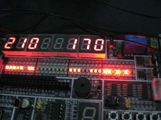

void main()
uchar val; //模拟量读取值变量
uint cnt=0; //设置喇叭报警延时变量
{ key1();
key2();
val=readADC(3); //读取通道3的转换值
ADCinshow(val);
if(writeDAC(outdata)!=0); //模拟量输出值
ADCoutshow(outdata);
if(val>200) //模拟量输入值超过200 喇叭报警
cnt++;
if(cnt>2)
bz=~bz;
cnt=0;
else
bz=1;
