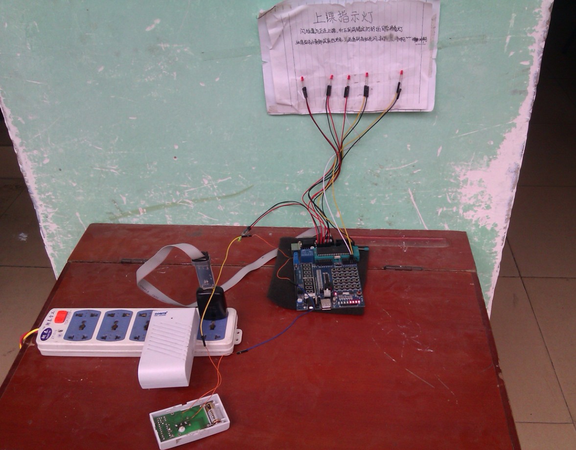

昨晚花一晚上把这些资料整理了一下,全部发出来了。
由于补课没有铃。3月份做了这个东西,已实际使用,稳定运行一个学期。
上运行图:

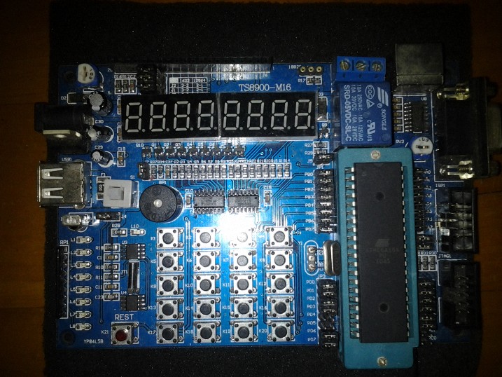

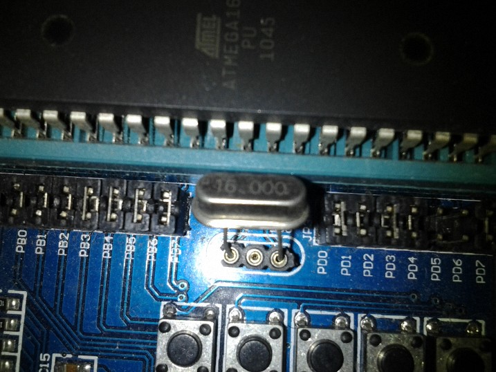

硬件如下:AVR ATmega16单片机,开发板(用到上面的:继电器、LED走马灯、两个按钮)、门铃、LED若干、16Mhz无源晶振。
硬件照片:
开发板:

晶振:

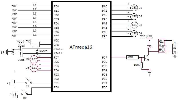

原理图如下:
好吧我的能耐真大,这电路图不是用什么CAD专业软件画的,而是用Windows画 图板用鼠标一笔一划画的。。。所以效果不是很好,凑合着看吧,知道个大概就行了。(开发板上肯定还有其他资源,电路图中的资源也不止开发板上的。这个电路 图是本系统的原理图而不是开发板的全部电路图,画的只是和本系统有关的东西,开发板上其他无关的就不画了,也不需要画)
简单说明下:
L1~L8对应开发板上的8个LED;D2~D6对应上面运行图上的那5个红色“上课指示灯”;D1为一盏绿色的LED(运行图上注意点看,用透明胶包住的那个绿色LED),用于监视程序是否在运行(晶振是否起振,是否死机);K1 K2用于选择上午下午(上午有早读,下午没有)。继电器不用说了,控制门铃开关用。

再简单说下吧,程序中的逻辑就不说了。
1.点亮L1~L8为PB0~PB7输出低电平(接地),因为那头接的是VCC +5V的正电压。
2.PC7输出高电位,继电器B和C导通,接通门铃,就响了。
3.D1~D6我是直接把LED的正负接在IO口上的,所以输出电位的时候一高一低。其实可以IO口上全接正然后统一接地,但是这样麻烦,反正有足够的IO口,就这么干了。
附:最早是用内部时钟,然后后来跑不准,折腾了我一个星期,后来才发现是内部时钟的问题,上了个晶振,解决问题。。。
