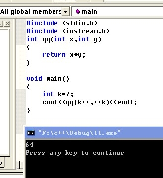

#include <stdio.h>
#include <iostream.h>
int qq(int x,int y)
return x*y;
void main()
int k=7;
cout<<qq(k++,++k)<<endl;

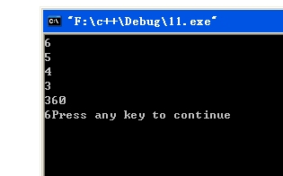

 #include <stdio.h>
int qq(int x,int y,int z,int p)
cout<<x<<endl;
cout<<y<<endl;
cout<<z<<endl;
cout<<p<<endl;
return x*y*z*p;
void main()
int k=2;
cout<<qq(++k,++k,++k,++k);
cout<<endl;
cout<<k;
分析:表达式分析(k++,++k)  因为VC是从右往左编译的,所以先计算++k ,然后才是k++
                            (++k,++k,++k,++k) 也是先从右往左编译。
      注:这种表达式和编译环境有关。
